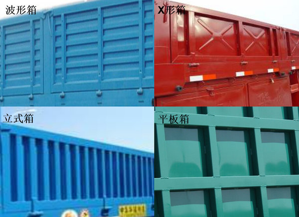

车厢:主要用来约束承载的货物,车厢栏板主要分为大立式、小立式、平板、波形、压花等几种。一般栏板标配厚度为1.5mm,轻型车为1.2mm,重型的拉煤及自卸半挂为2.0mm。

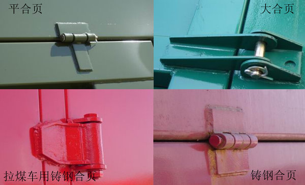

合页:主要起到车厢栏板与车架之间的连接作用,根据受力大小不同采用不同形式的合页,主要分为大合页、小合页、平合页、铸钢合页等形式。

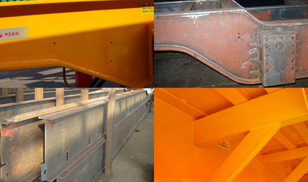

车架:采用车用钢板制成的焊接纵梁和贯穿梁及型钢构件组焊而成,为空间框架式结构,用来支撑载荷、安装牵引销、悬挂、支撑等装置的主要部件。

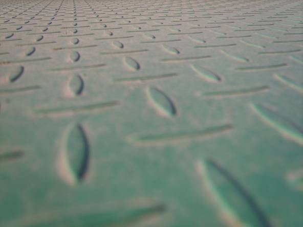

车底板:在日常载货时直接接触货物,也是挂车上最易磨损的部位。按承载的货物类型主要有3mm平板、4mm平板、3mm花纹板和4.5mm花纹板等类型。

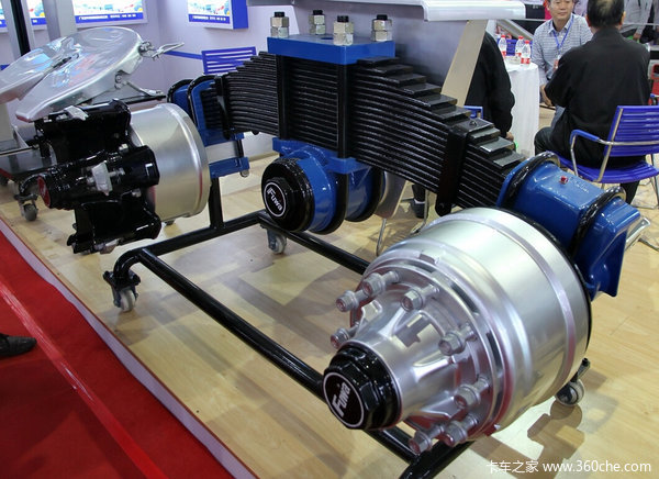

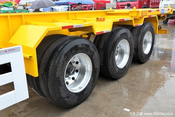

悬架:用来传递载荷、减震的装置,主要包括支架、拉杆、上下轴卡、U型螺栓、钢板弹簧、平行臂等。钢板弹簧用U型螺栓紧固在车轴的轴体上,两端卡在车架支架 中,通过平衡臂串联起来,平衡臂在一定范围内得到平衡。钢板弹簧主 要承 受车架上垂直方向重力,其水平方向的作用力由下轴卡和拉杆传递。通过调整拉杆可以将轴调整平行,避免造成轮胎异常磨损。
轮桥总成:由轮胎、钢圈、轮彀、制动器和车轴构成。

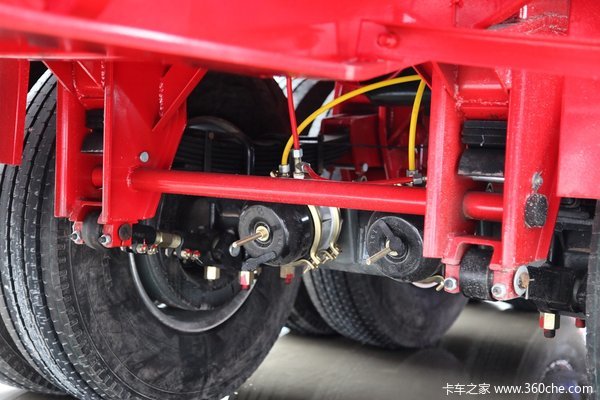

气路:用来正常行驶制动、紧急行驶制动的装置。由气接头、充气管路、操纵管路、紧急继动阀、储气筒、制动气室构成。电路:起到照明及传递信号的作用,由七星插头与牵引车相连,线路一般隐藏布置在车架内。

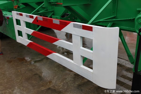

防护栏:可以阻拦外界物体进入该车体的下部,起防护和阻拦作用。
