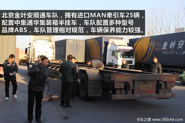

1、北京金叶安顺通车队,拥有进口MAN牵引车25辆,配置中集通华集装箱半挂车,车队配置多种型号品牌ABS,车队管理相对规范,车辆保养能力较强。

以上三个车队,车队状况良好,运输挂车尺寸相似,均为16.5米集装箱骨架车,同时都使用国内知名企业的产品,挂车质量相对质量可靠,挂车制动系统布置及设计安装规范。在实际使用中,三个车队也提出了不同的要求和运营感受。
① 金叶安顺通车队,ABS使用中,不同品牌的性能和可靠性相差很大,超过两年的挂车,ABS硬件问题较多,传感器及主控盒都出现过失效,车队降速运行,运营成本大幅增加,时效性下降。车队的老旧车辆,在营运过程中因为ABS失效,在制动减速过程中导致车辆失控不是个案,其中一辆曾经因为出现过严重交通事故,致使车辆整体报废,车上所装载的货物几乎全部损毁。车队目前对部分老旧车辆尤其担忧,已经开始逐步淘汰老旧车辆,新购进车辆主动要求装配可靠性较高的ABS产品,以保证营运过程中的安全,降低事故风险,增强效率。
② 秦都物流车队,五台半挂车ABS全部失效,挂车ABS维修能力几乎没有,由于西安-北京整个路段气候变化大,冬季尤为堪忧,为了降低事故风险,车队要求司机将车辆降速运行,严重影响营运中的安全性和时效性。目前车队也在积极寻求比较可靠的ABS产品,修复5台挂车的ABS,降低事故风险保证效率。
③ 三晋速达物流车队,两台奔驰牵引车,配置的三台挂车ABS系统太老且全部损坏。该公司采取甩挂运输,对于ABS的可靠性要求较高,而目前市面上的部分ABS的可靠性较差,高速行驶安全性没有保证。该公司营运的山西-北京的路线,坡道及冬季冰雪路面较多,为了降低安全风险,目前车辆已全部换装可靠性较高的挂车ABS制动系统,降低营运成本,增强时效性及降低安全风险。

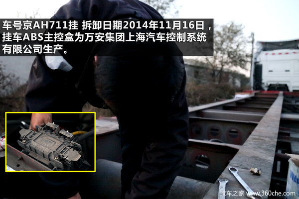

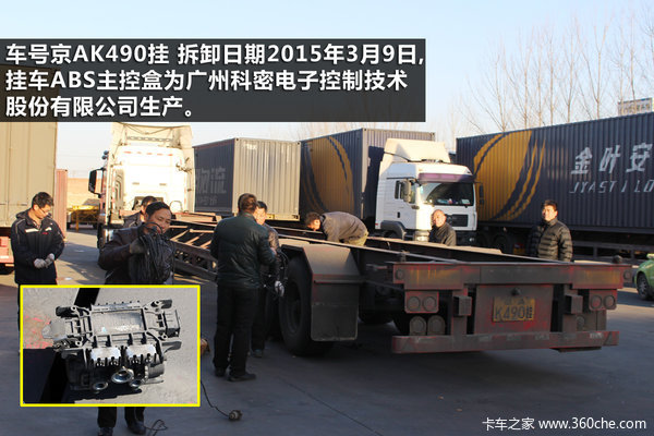

因此在金叶安顺通车队,分别对车号京AH711挂,车号京AK490挂,ABS正常有效的两台半挂车,ABS主控盒拆卸,准备对不同的ABS进行性能及可靠性测试。
车号京AK490挂 拆卸日期2015年3月9日
车号京AH711挂 拆卸日期2014年11月16日
