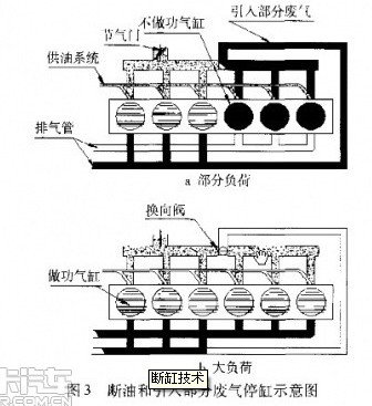

从实际情况来看,实现断缸的方法有三种,1:仅仅停止供油,2:停止气门运动和断油,3:断油的同时引入工作缸的废气到不做功的气缸内。
第一种方法在电喷发动机上最容易实现,但考虑到发动机与三元催化的匹配、发动机热负荷的均匀性、气流造成的热损失和节油的效果灯因素,导致其不是最佳方案。
而第三种方法的节油效果较好,结构也不复杂,发动机的进排气系统不作改动,通过单独的管路与控制阀组成的系统吧工作缸废气引入不做功的气缸,可以使发动机断缸的气缸保持在一定的温度,热负荷基本保持平衡,从而实现发动机快速回复到全缸大负荷做功的工况。
相比之下,第二种方法的节油效果最好,停阀结构相对复杂,关闭进排气门与打开进排气门相比,后者节流损失大,气门密封面容易被污物粘附,使密封面遭到破坏。从实用情况看,目前主要采用的方案是关闭进排气门和切断燃油喷射,采用这种方法,发动机停缸后可以和三元催化正常匹配,尾气排放也更容易控制,是目前的主流断缸方式。
