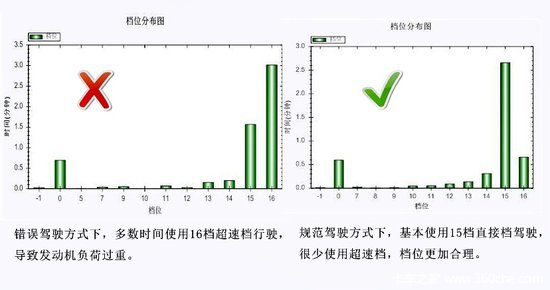

规范档位操作
我们再来看看经培训师的指导后,司机在驾驶方法上有了哪些具体的改变,我们同样可以用图表数据直观呈现出来。
速比为3.36的后桥,在超速档情况下行驶,极易造成发动机超负荷运转。在未经正确指导的情况下,司机在高速行驶多数时间使用16档超速档位,将发动机转速维持在1200rpm到1300rpm之间。用高档位维持一定的车速,这时发动机保持在高速低扭矩的状态下,发动机负荷过重,导致油门使用力度偏大。规范驾驶方法后,从档位分布图中可以一目了然,司机大幅提高了15档直接档的使用比例,并且基本维持在15档行驶。

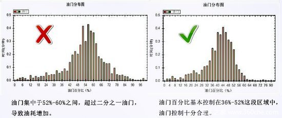

合理控制油门踏板
从油门分布图可以看出,使用16档行驶时,发动机车速快,扭矩不足。为保持一定得车速,司机只能将油门集中于52%-60%之间,但油门百分比早已过半,甚至有很大一部分超过了60%。在规范驾驶方法后,15档直接档可提供足够动力。从油门分布图中也可以看出,司机可以轻松地将油门百分比控制在36%-52%这段区域中,多数集中于50%以下,基本没有超过60%的部分,这样的油门控制也是经济节油的驾驶方法之一。

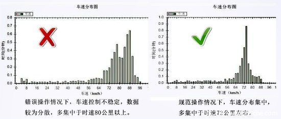

驶出经济车速
有了恰到好处的档位和油门控制,自然形成了一个较为经济的车速区域。我们从车速分布图中可以清楚的看到,在返程中,经培训师巧妙指点之后,司机将车速控制在了时速68-78公里之间,并且基本保持在时速74公里左右,柱状图整体集中,也说明行驶十分稳定。

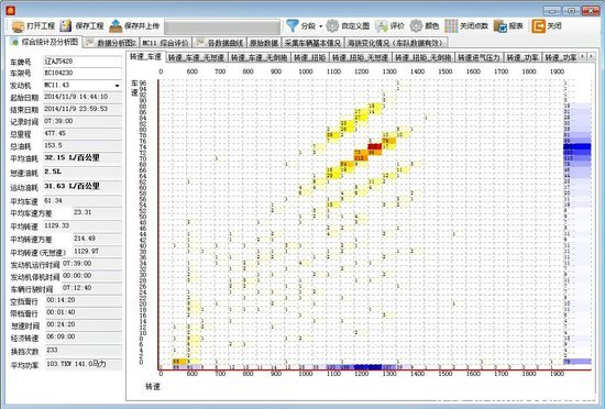

从转速-车速表中也可以看出,红色区域是司机使用最多的时速,下方深蓝色区域是经常使用的发动机转速,与柱状图相符。而相同的道路,司机按照往常行车习惯,显示出的行车分布图数据较为分散,虽然有一定的车速区间,但没有形成十分稳定的车速,这也与油门踩踏力度不均有关。

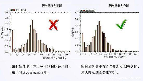

瞬时油耗由你掌控
以上档位选择、油门控制、车速三点的不同,直接反应在了瞬时油耗分布图上,瞬时油耗的不同也就直接影响了油耗。在车辆起步阶段瞬时油耗较高,这属于正常现象。在司机随意驾驶情况下,瞬时油耗较为集中的区域出现在百公里36到54升之间,百公里42升出现的次数最多,其实这已经属于比较高的油耗范围。
返程中,司机规范的架势方式将瞬时油耗集中在百公里21到45升之间,其中百公里33升出现次数最多,这也解释了为何最终平均油耗为百公里32.15升。较之前相比,瞬时油耗获得了惊人的改善。
