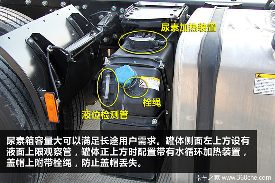

● 检查方便简单 SCR尿素罐很大更体贴
SCR的储液罐容积接近60升,配合380公升柴油箱,每三箱油消耗一罐尿素溶液,增加续航里程。罐体侧面左上方设有液面上限观察管,方便检查。同时配置带有水循环加热装置,适应恶劣气候变化。
整个尿素罐支架设计严丝合缝,上面设有保护板,固定卡子受力点巧妙,没有任何多余的部件且非常牢固。
