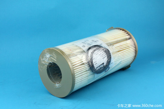

    经过我们向派克工程师的咨询,了解到,所有的滤纸上的涂层材料,都会渐渐的挥发,以及和空气发生反应。正常的滤纸如果裸露在空气中,如果超过两年的时间,滤水的性能就会开始下降,即便是派克的滤芯,也是一样,唯一的不同可能是派克的原本的滤水效果比较好,下降也不是那么明显。
漫谈滤清(2):你知道滤芯也有保质期吗
    当然,这也是为什么派克的滤芯都要经过塑料膜封装的原因,封装后的滤芯的保质期就更长一些。

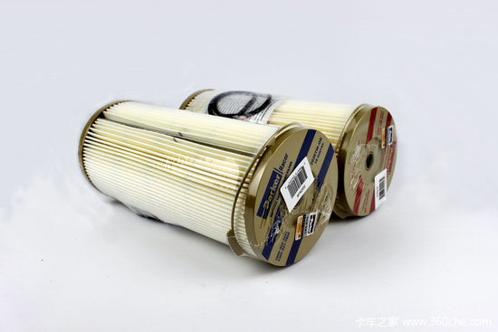

    当然,这样的情况在实际状况下并不常见,不会有谁碰到一只已经放了好几年的滤芯的。但是,即便是这个滤芯已经用在车上,也是有寿命要求的。
    当滤芯装车之后,滤纸就等于泡在柴油中,这样的环境对滤纸上的涂层也有一定的危害。派克做过实验,当滤芯泡在油里的时间超过6个月时,滤水的效果也会开始变差,这点和公里数无关。
    正常的跑车运营,基本不会遇到这样的情况,但是如果一台车停了半年,即便是没有跑,这个滤芯也应该换掉了。
    同样的,如果你是要购买库存车,那就更应该在提车后的第一时间将全车的滤芯换成新的。
