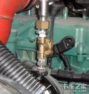

一、低压电磁阀部件:及时切断或恢复燃料供给
工作原理:由线圈驱动芯阀,由ECM控制其开合,停机状态下处于常闭状态。
作用:及时切断或恢复燃料供给。
安装要求:
1、为有效防止高压电磁阀进气接头与高压电磁阀结合部位漏气,安装该接头时,必须使用螺纹密封胶有效密封。
2、要求安装电控调压器上面。

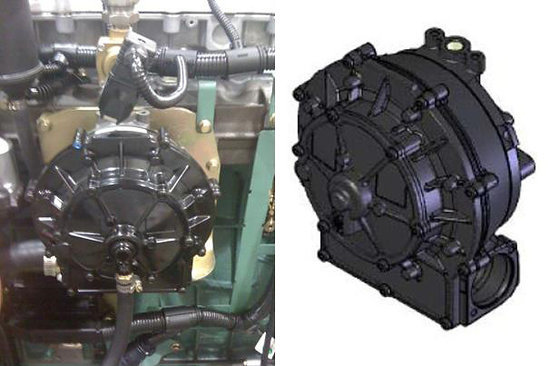

二、中低压减压器:稳定压力输送到电控调压器
中低压减压器是一个两级减压的调节器,其功能将稳定的压力输送到电控调压器,便于其进行压力调节。

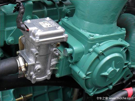

三、电控调压器部件:控制发动机天然气喷射量
工作原理:该零件内部有一控制芯片,该控制芯片接受来自ECM的控制指令,通过高速电磁阀控制天然气气量,从而实时有效控制空燃比。
作用:控制天然气喷射量。
安装要求:由于该部件内部有控制芯片,应避免高频振动。该部件自带减震软垫,切勿自行拆卸。电控调压器出气口中心水平高度不能低于混合器进气口中心高度,电控调压器天然气出气口离混合器天然气进气口距离要求控制在500mm以内。目的是为了让天然气中的杂质流到混合器中随着空气进入缸内燃烧掉,保持调压器内清洁,并且保持天然气供给响应速度快。

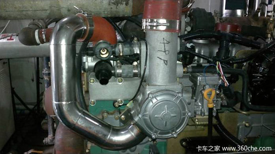

四、混合器部件:有效降低Nox排放和排气温度
工作原理及作用:将天然气和中冷后的空气充分混合,使燃烧更充分、柔和。有效降低Nox排放和排气温度。
安装要求:调压器出气管安装在混合器天然气入口处,安装时锥螺纹部分必须使用螺纹密封胶以防止漏气。注意拧紧螺栓以防止漏气。

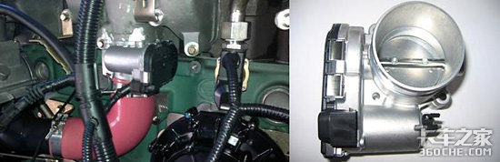

五、电子节气门:开度控制发动机的转速和负荷
工作原理及作用:通过控制蝶阀的开度,控制进入缸内的混合气的量,从而控制发动机的转速和负荷。驾驶者通过油门踏板,将动力需求传送给ECM,ECM接收到油门踏板信号后,根据发动机运行工况控制电子节气门开度。通过控制蝶阀开度,控制怠速转速和调速特性曲线。
安装要求:安装电子节气门时,驱动电机轴线必须保持水平方向。
