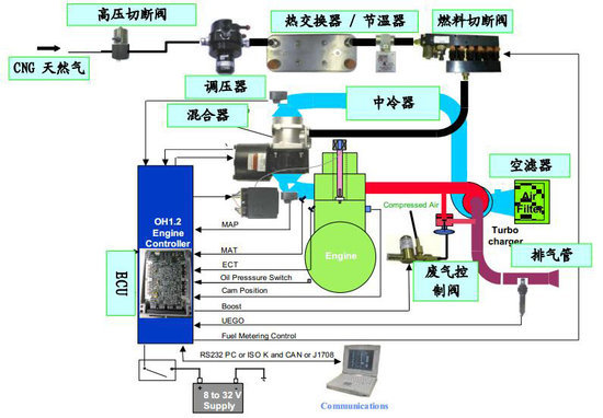

●  技术特点一:控制系统
不断升级 潍柴重卡气体发动机技术简介
    系统切换:由AEC系统全部切换为WOODWARD系
    1、提高可靠性
    2、降低机油
    3、增加FSO和排气制动等功能

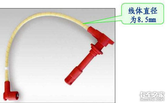

    六、高能点火线:
不断升级 潍柴重卡气体发动机技术简介
    采用高能点火线,保证在瞬态工况和恶劣天气情况下,都能够可靠点火,不会出现漏电等情况。
    1、阻抗小
    2、绝缘性能高
    3、电磁干扰小

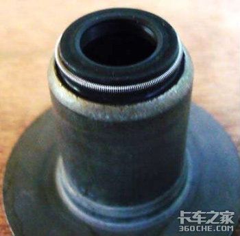

    一、多道密封唇气门导杆密封套:
不断升级 潍柴重卡气体发动机技术简介
    采用带多道密封唇的气门导杆密封套,提高对气门杆的密封性能,有效降低机油消耗。

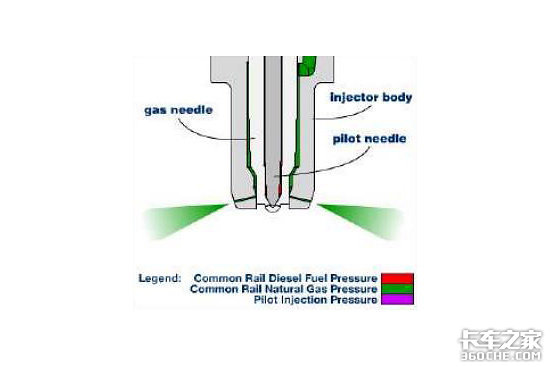

●  第Ⅴ代气体电控技术简介
不断升级 潍柴重卡气体发动机技术简介
                    带加压泵的LNG灌                               喷嘴
    HPDI高压缸内直喷
    原理:
    LNG经过汽化压缩后,压力达到300bar,供给燃气轨.ECU控制专用喷射阀先喷射少量柴油起引燃作用,然后再喷射CNG,燃烧作功。
    技术特点:
不断升级 潍柴重卡气体发动机技术简介
    1、所有工况只利用很少的柴油
    车辆运行中平均使用6%的柴油
    2、保持原柴油机性能
    (1)同样的功率和扭矩
    (2)相同的热效率
    3、适用于更广泛的燃气成分

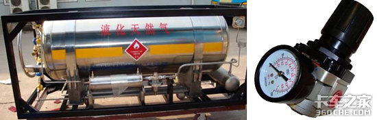

●  LNG配套技术
不断升级 潍柴重卡气体发动机技术简介
    使用带自增压系统的LNG罐(-162℃),能保证稳压器入口压力≥9bar,可以使用现有的CNG发动机控制系统。
