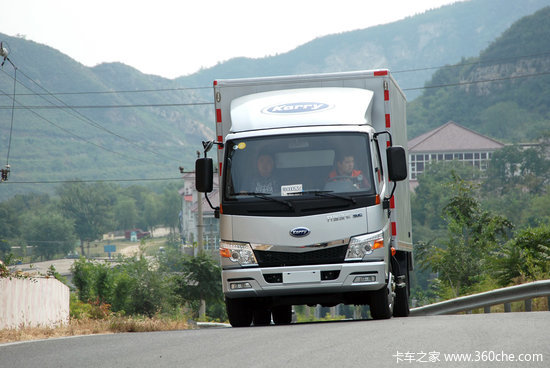

车更是如此,双叉臂独立悬挂、CAN总线、ABS+EBD、液压盘式制动、导航、倒车雷达……从这些配置,一定让人联想到高性能轿车。如果这是一辆国产轻卡,那么大可不必惊诧,不必满脑子疑问,因为它确实就在你面前,这就是开瑞绿卡

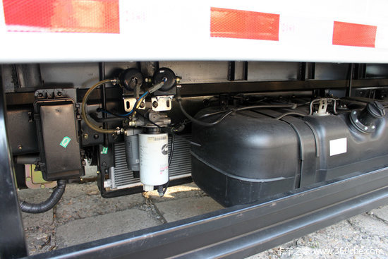

在车架前端左侧,ABS泵就在那里,这个部件在乘用车上已经不稀奇了,在3.5吨以下的轻卡上做为标准配置,并不多见。基于ABS刹车防抱死系统,实现EBD电子制动力分配,车辆甩尾,侧倾,失控等危险情况的发生几率会很小。

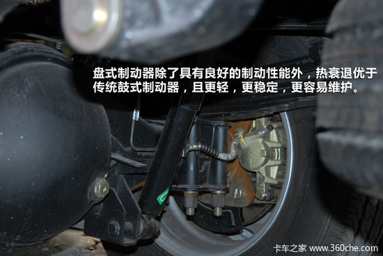

碟刹顾名思义是盘式制动器,在气刹制动大行其道的今天,追求更高的制动性能,这样的设计更适合城市道路行驶。制动不仅要能停住,平稳制动避免刮擦,当然还要游刃有余,这比鼓式制动器更灵敏,不过前提在额定载重的范围内。

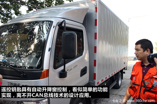

通过车辆的遥控器,可控制车辆的门窗自动关闭与打开,看似简单的功能,实现门窗的多重控制逻辑,还需要CAN总线技术的支持。当然,这是其中很小的功能,基于GPS基础上,车队的远程控制,维护保养,监控管理都能轻松实现。

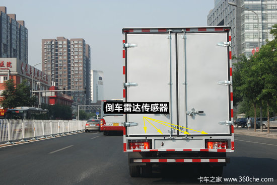

倒车雷达是开瑞绿卡的又一标准配置,所有出厂的整车,预留了倒车摄像头的接口,可自行选装,是城市物流的标配利器。

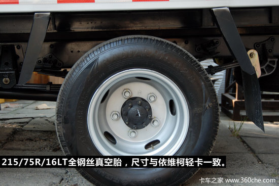

开瑞配置了215/75R16LT全钢丝子午线真空胎,与南京依维柯系列轻卡尺寸一致。不同的是选用的钢圈比较特殊,目测厚度与普通钢圈相当。开瑞的承载系数1.5,短途载重3-3.5吨并不吃力。

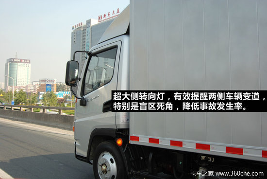

    出发后,行进至加油站,并道时注意到一个细节,侧面其它车辆及时避让的动作。开瑞绿卡改动了一个很容易被人忽视的部位——侧转向灯加大了。在城市内穿梭,侧面的盲区有时是事故的直接原因,旁边如果是个奔驰呢?后果相当严重,这个很有必要。

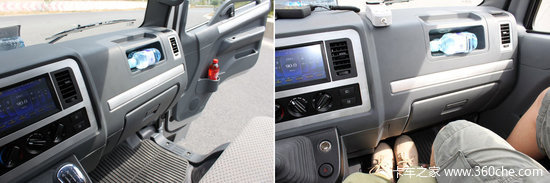

    坐在副驾驶座位,腿部没有拘束的感觉,相反还有活动空间。窄体版不足2米的宽度,驾驶室布局考验了设计师的智慧。工作台向前延伸了一部分空间,这个设计在MAN的TGA驾驶室也同样有,没有半点的浪费,方正规矩的设计。

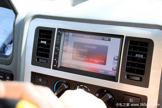

    开瑞绿卡标配了导航一体机,路况信息一目了然,集成在中控台内部看起来非常整洁美观。有了导航,在红绿灯停车赶紧翻地图的尴尬经历将成为过去,再也不必担心因为打电话问路分散精力而发生交通事故这样的事了。
    导航并不是什么新鲜装配,卡车司机安装的不少。但他们遇到的最大问题就是导航放在什么地方的问题,是用挡风玻璃的吸盘还是装在倒车镜上?再加上点烟器的电源线,让驾驶室内凌乱不堪。用户其实没有太多关注导航内芯等技术问题,关键是好用,出厂标配本身代表着一种态度。

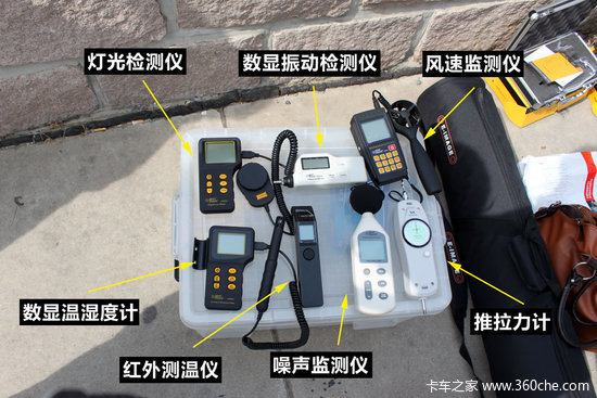

    熟悉这些测试设备,确实不那么容易,乘用车测试标准,对于一辆轻卡似乎就很苛刻了。简单图中标注一下,其中风速检测仪没有用到,对导流罩有兴趣测试的朋友可以买一个试试。

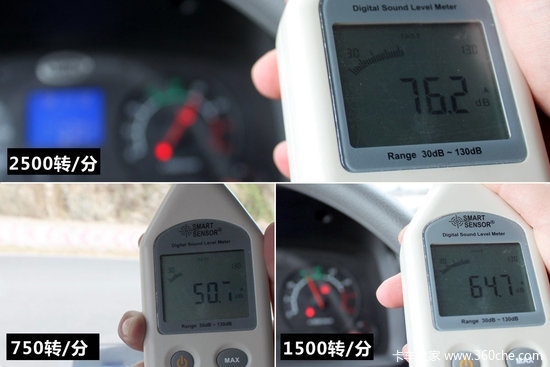

    关闭驾驶室车窗,发动机怠速下的噪声50.7分贝,1500转/分噪声64.7分贝,2500转/分噪声76.2分贝。40-60分贝通常与室内说话正常的环境相当,开瑞的驾驶室内噪声虽谈不上宁静,模拟正常转速下的噪声是完全可以接受的,相当于电风扇最高挡的效果。

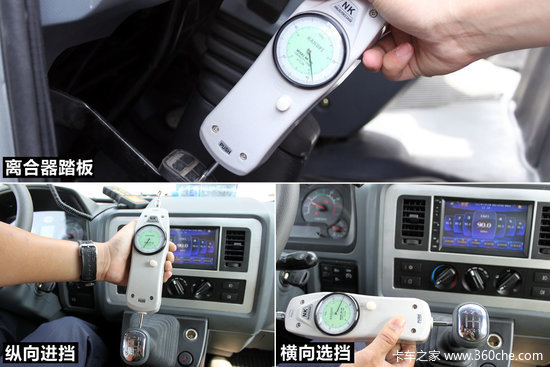

    推拉力计测试,离合器踏板推力137牛,换挡横向选挡推力30牛,纵向进挡推力58牛。这个测试非常抽象,常见的这类设备,用于手机按键压力,并且相机快门压力的检测较多,对比了我的富康车离合器踏板,竟然高达200牛,当然我那车的离合器拉线确实该换了。
