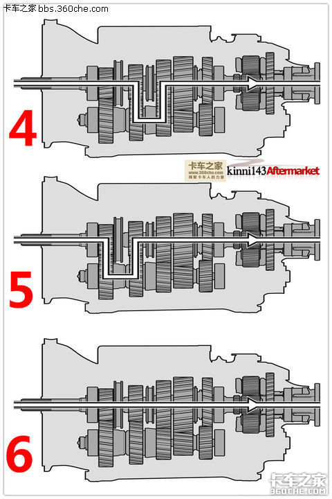

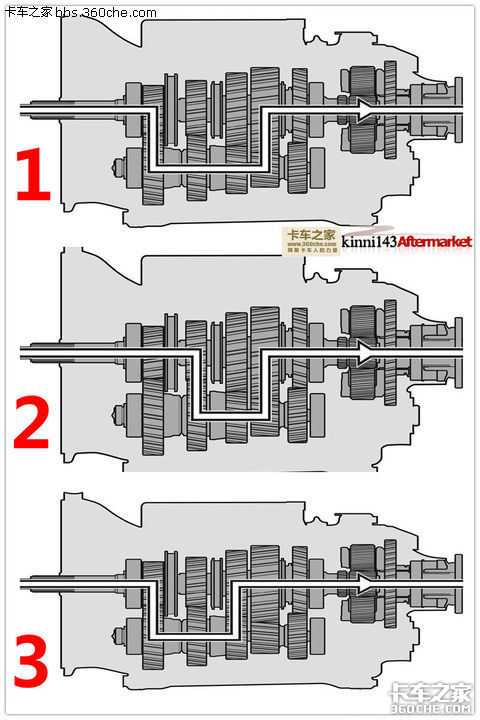

说了那么多,该说说这个变速箱的档位操作了,其实和手动档区别不大,因为是2x3x2结构,所以7-12档我就不演示了,下面介绍直接档变速箱的换档逻辑:
1档:主箱1档轮+前置插分档低档+后副箱低档;
2档:主箱1档轮+前置插分档高档+后副箱低档;
3档:主箱2档轮+前置插分档低档+后副箱低档;
4档:主箱2档轮+前置插分档高档+后副箱低档;
5档:主箱3档轮+前置插分档低档+后副箱低档;
6档:主箱3档轮+前置插分档高档+后副箱低档(主箱同步器啮合让三档轮和变速箱主轴变成硬链接,前置插分档通过同步器变成高档实现一轴总成和三档轮变成硬链接这样主箱形成输出直通);
7-12其实就是上述步骤+后副箱高档。
