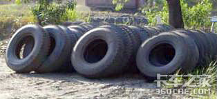

来卡车之家App● 轮胎和内胎的储存:黑暗和密封空间保存
为了避免轮胎过早老化和破损,轮胎应保存在黑暗和密封的空间。如无法保证的话,也应做到避免∕远离:
1、臭氧源(阳光,电弧焊,水银蒸汽灯等);
2、紫外线;
3、露天放置;
轮胎应竖直并列存放。

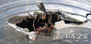

请避免将轮胎存放在可能会形成内部积水的地方。长期积水可能会渗透到轮胎的气密层中,导致胎体中的钢丝生锈,并最终导致轮胎无法使用。对于有内胎轮胎而言,这个问题尤其需要注意,因为轮胎和内胎之间的积水难以察觉。在充气情况下,水分可能会渗透气密层和胎体。
