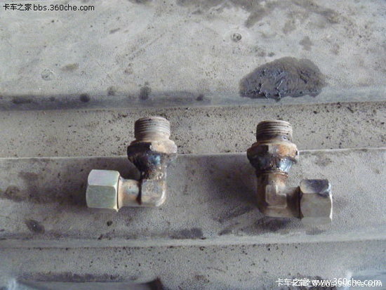

3、改装过程和方案不是很复杂,改装的主要瓶颈是各类异形接头,我想尽办法也没有搞齐;焊接接头严重影响美观,而且有漏气隐患,这个是最美中不足的地方!

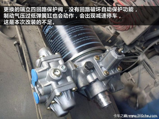

4、由于此车换上的瑞立气控单元也没有回路破坏自动泄气保护功能,所以试车时在人为排空主车行车制动气压后,依然能够挂档起步!请卡友们注意安全!好在车在无气情况下,加装的驻车制动储气筒是最后供气的,意思就说这样情况下能松开驻车制动时,整车已有安全制动气压;行驶过程中制动气压过低弹簧缸也会动作,有减速停车功能,这个不足是本次改装最失败的地方。

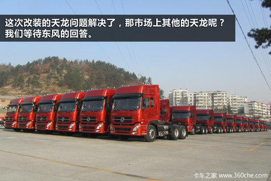

● 全民关注,只因安全最重要
为什么这个帖子点击量和回帖数这么高?原因很简单,安全对于用户来说是头等重要的事!对于司机来说,安全是一切的基础。几十吨的大货车在高速路上遇到紧急情况没有刹车或刹车不良,后果是不可想象的。安全,不仅意味着保证生命和财产不受损失,更重要的是背后一个个家庭的幸福。没有安全,谈什么利润都是浮云。
我国的卡车这些年正经历着突飞猛进的发展,技术层面上也在快速追赶欧美发达国家。正如吃快了不如细嚼慢咽吸收的好一样,出现问题也属于正常现象。对于卡车厂家,国内的用户可以说是相当的宽容,他们的要求只有一个——解决问题。
其他天龙怎么办?
这个帖子从“乌鸦123”开始发现问题倒最后提出解决方案,一直保持中立的态度,独立思考,客观的评述事情的对错,也让更多的人了解到了事情的真相。
“乌鸦123”改装成功并不是说天龙刹车问题就到此为止了,因为“乌鸦123”解决的只是他周围的那个别几台天龙,在全国还有成千上万辆这样的车型。
东风:请不要再沉默
从我们开始讨论东风的刹车问题,我们一直在努力和东风厂家进行沟通,希望通过正面的渠道积极的解决问题,帮助消除产品的缺陷,提高道路交通的安全性。对企业来讲,向用户提供安全可靠的卡车产品,发现问题要及时解决,保证车辆的行车安全是最基本的企业社会责任感。
但到现在为止,我们还没有收到东风商用车技术部门的正面回应,我们在等待东风的回信,同样,东风的百万用户也在等待东风的回信。
