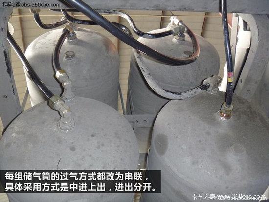

2、所有的储气筒前用气全部隔离,改为储气筒后用气,每组储气筒的过气方式都改为串联,具体采用方式是中进上出,进出分开。

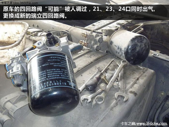

1.更换四回路保护阀,保证打气顺序
因为发现原车的四回路阀“可能”被人以前调过,21、23、24口同时出气 ,更换成国产瑞立的四回路阀。

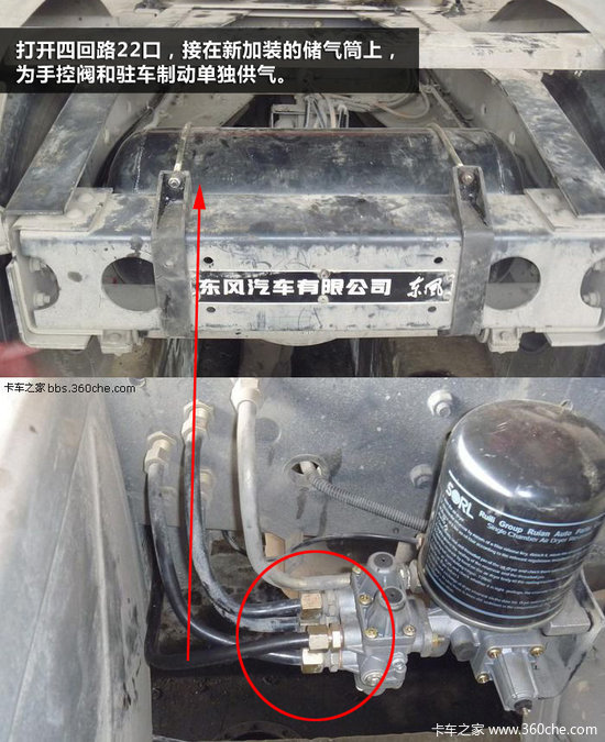

2.为驻车制动单独供气,形成完整四回路
把此车原装的气控单元堵上的22口打开,加装一个单独回路的储气筒,供手控阀和驻车继动阀单独使用;这样就让此车形成了完整的四回路:后制动、前制动、手控阀和驻车制动、辅助用气;分别对应这款瑞立四回路阀的出口是21、23、22、24。

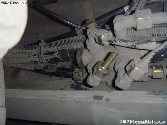

在天龙大梁内侧的八通阀原手控阀供气出口和原驻车继动阀供气管,出口已堵住。
3.储气筒中进上出,不再“一根管”
