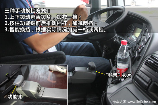

感受14:三种手动换挡模式自由换挡
“鸭舌”换挡开关:在奔驰AMT操作手柄前面有一个类似鸭舌形状的拨片,通过上下拨动可以实践对变速箱的手动干预,每拨动一下,增加或减少一档。
智能换挡:通过将AMT手柄向前或向后推动也可以实现换挡,在自动挡模式下,电脑会根据车速、发动机转速、油门深度、车重和坡度等综合判断,选择是换一档还是两档。
连续换两档:如果驾驶员按住左侧的功能键再推动手柄,变速箱将会直接跳两个档位,比如直接从8档升到10档。

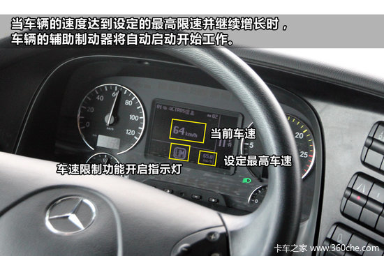

感受17:车速限制安全节油很省力
车速限制是此次试驾过程中感受比较深的一个功能,用户可以设定一个车辆最高速度,即使驾驶员将油门踏板踩到底,电脑也会根据速度自动判断喷油量,车辆的速度不会继续增加。
这样的设置的好处显而易见,长途驾驶如果要求司机一直保持在一个固定的油门开度也是件非常费劲的事情,司机可以将车辆的最高速度设置为道路的平均速度,比如道路上其他车辆的平均速度为65km/h左右,如果没有车速限制,前面没有车辆,司机会进行加速,直到前面有车后再制动减速。这加速和减速的过程也会造成油耗的增加,最后与匀速行驶在时间上可能并没有太多的差别。
在下坡的过程中,进行了车速限制,车辆会自动启动发动机制动和液力缓速器等装置来降低车速,驾驶员也不必担心。

感受20:下坡完全不用担心
有了这三个辅助制动器的帮忙,下坡就是一件非常轻松的事情了。通过淋水来降低刹车鼓的温度是现在国内很多司机下坡时最常用的手段,在试驾的过程中,我们就看到有车辆拖着水印亮着刹车灯从我们旁边开过去。
不过驾驶员老牛就要轻松得多了,因为这款奔驰带有主动刹车功能。老牛首先利用车速限制功能设定一个安全的车速,设定的最高车速还可以允许一定的误差范围,这个范围通过仪表盘上的按钮进行调节,或者将方向盘右侧拨杆向上拉进行调节,剩下的就交给辅助制动器就行了,在长下坡的过程中,老牛的脚甚至不需要踩一脚刹车。

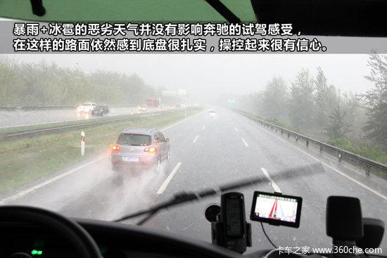

感受24:底盘很扎实,操控有信心,稳定性好
此次试驾天公没作美,下午下起暴雨加冰雹,恶劣的道路状况让很多小车都停在路旁的紧急停车带,不过并没有影响到奔驰卡车的正常驾驶,老牛感觉底盘非常扎实,稳定性好,一系列的主动安全措施让他操控起来非常有信心。

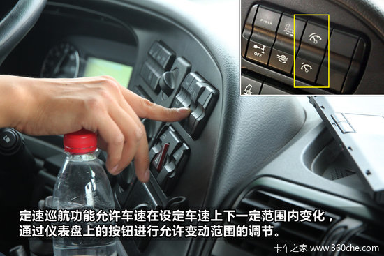

感受25:巡航使用很轻松,但须谨慎使用
巡航功能现在在很多车型上都能看到了,有了它,司机的右腿又得到了解放。设定一个车速后允许在上下一定的范围内变化,这个变化的范围通过仪表盘上的按钮进行调节。但是考虑到安全因素,在风霜雨雪天气时、车多路况复杂、弯道多、尤其是疲劳时,不推荐使用巡航功能,此时应使用车速限制功能,保证既安全又经济。

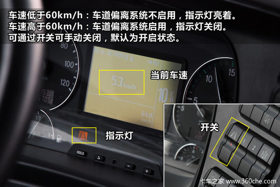

感受26:车道偏离提示音很刺耳
相信不少人在之前对车道偏离系统已经有所耳闻,但效果到底如何呢?这次试驾终于有了实际测验的机会了。
在驾驶室仪表盘中间有一个传感器,用于监测车道线,在车速高于60km/h的时自动启动。车辆偏离车道线后,相应一侧的喇叭就会发出报警音,声音非常刺耳,对于驾驶员来说提示效果会非常明显。通过CAN总线的控制,即使车内收音机放着音乐,系统会将音乐声中止,进行报警。
在高速上司机如果长时间驾驶出现疲劳了,即使一点点的偏离车道都有可能导致交通事故的发生,刺耳的提示音就会让车辆回到正道。
如果只要车辆偏离车道线就会出现这种刺耳的声音,那如果出现频繁变道的路况,估计司机就得崩溃了,在下面几种情况下,车道偏离系统是不会发出报警:
① 系统关闭。系统默认开启,通过中控台上的按钮可以将功能关闭。
② 车速低于60km/h。时速低于60km时,在仪表盘上会有车道偏离系统的指示灯会亮起,高于60km/h后,指示灯关闭、系统功能开启。对于在城市中行走的车辆而言,经常需要变道,这刺耳的声音是不会来烦你的。
③ 打转向灯变道、踩刹车、使用发动机制动。这个时候系统就会“知道”驾驶员是清醒的,车辆真的需要变道了。
④ 紧急转向。如果驾驶员急打方向,可能使前面出现紧急情况车辆需要避让,此时车道偏离系统也不会来瞎凑热闹。

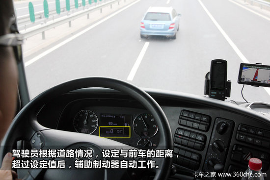

感受27:主动车距控制功能很安全
如果前面的车辆突然刹车,驾驶员从发现到采取措施,这需要一个反应时间,而这段反应时间很有可能决定了两辆车的命运。
奔驰的主动车距控制功能用电子控制系统缩短了反应的时间,我们通过实际的测试,也进一步验证了这个功能的强大。
通过装在保险杠位置的车距雷达可以测得与前车的距离,通过距离的变化计算前车的速度变化。如果发现前车突然刹车或者与前面车辆距离太近,车辆会自动采取制动措施,最大能够提供20%的车辆最大制动力,在实际的体验中这已经非常强大,及时快速的减速足以避免危险的发生。据奔驰培训师介绍,新一代的主动刹车(ABA)功能能够直接让车辆刹住停车。
距离前面车辆太近或前面的车辆紧急刹车,驾驶室内还会通过声光报警来进一步提醒驾驶员。
