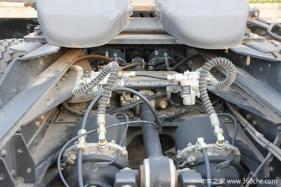

和很多卡车电气设备一样,在平常的使用中也需要按照说明书上的要求对ABS进行必要的保养和保护。需要特别提醒的是在进行电焊操作时,必须将控制ABS的电脑连接线断开,同时也不能用水去冲刷。论坛就有网友因为电焊时没有断线将ECU烧坏,花了1500元更换。
另外,各部件的拆装须在停电后进行,并保持各部件清洁、干燥;作蹄片保养时不要碰伤齿圈及传感器,并对齿圈及传感器进行清洁处理。

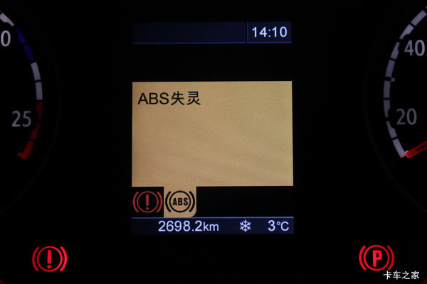

报警灯的作用就是提醒卡车司机ABS是否出现故障。车辆行驶时,电控单元(ECU)通常监测所有ABS系统部件的功能。当打开点火开关时,报警灯亮启。如果车辆起步后,报警灯不能熄灭,或报警灯又重新亮启,这表明ABS系统因为存在故障而全部或部分功能不起作用。
如果ABS故障灯报警,我们可以通过闪码进行诊断,另外,还可以通过更专业的诊断仪或连接电脑进行诊断。
需要说明的是,如果ABS系统出现故障,故障驾驶员仍能使用常规制动系统的所有功能。报警灯亮启表明了车轮抱死的危险性增加,制动时,驾驶员应注意更改制动习惯,避免因车轮抱死打滑而使车辆失去控制。
最重要的是,当出现故障后,必须立即送到专业的维修工厂检查,以便及时排除故障和恢复ABS系统的正常操作。
