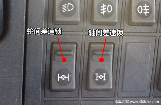

    大家看到这里是不是对轮间差速器和差速锁的作用和原理都有了一个认识呢?上面都是以一个驱动轴为例进行讲解的,卡车还有很多双驱的车型,除了每个轴的轮间差速,还有轴间差速可以用。
    对于双驱的车型,动力从发动机经传动轴传送过来后对前后两个驱动轴也有一个动力分配,两个驱动轴因路况的不同同样也会存在速度不同,相同的道理,我们在两个驱动桥之间也需要设置一个差速器,这个差速器称为轴间差速器。在泥泞湿滑的路面,若有一个驱动轴发生打滑,也会发生另一个车轴打滑的情况,所以,对于路况较差的车型来说,轴间差速器也需要一个差速锁来加以限制。
分配左右动力 汽车差速器功能结构简介
    一般在车辆的中控台上,轮间差速锁和轴间差速锁都用上图中的图标进行表示。

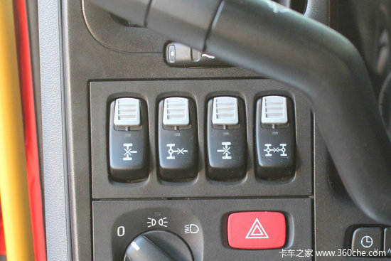

    从单驱到双驱,差速锁的概念也可以进一步扩展到6X6全驱车型,甚至更多驱动桥,当然,车辆的设计也就变得更加复杂了。上图就是小编前段时间拍到的一款斯堪尼亚的6X6全驱车型的仪表盘,差速锁的设置也多了。

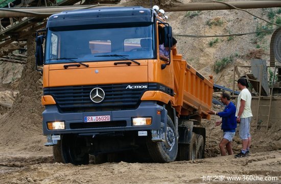

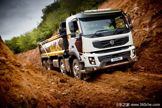

    对于一些行驶在恶劣工况的车辆来说,通过装配差速锁能够使车辆的通过性大大提升,不过在使用的时候也需要多加注意。启动差速锁之后,各个驱动轮之间的转速是一样的,如果发生转向,会使轮胎急剧磨损,同时也会引起传动系统零部件的异常损坏。所以车辆正常行驶时,禁止按下差速锁开关,也严禁长时间使用差速锁。
分配左右动力 汽车差速器功能结构简介
    差速锁应该在车辆处于停止状态,或相当于步行的速度时使用,当车辆在泥泞、凹坑的路面上行驶,造成中、后驱动桥打滑,车辆被搁浅时,使用差速锁能顺利驶出故障路面。驶出故障路面后应立即将差速锁开关全部关闭。

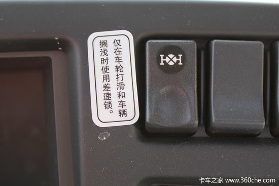

厂家对用户做了特别提醒
分配左右动力 汽车差速器功能结构简介
设置互锁开关防止误操作
    为了防止在正常行驶时误操作启动差速器,一些厂家在车辆设计时也做了特别的提醒,比如在差速锁开关旁边贴上醒目的提醒标识,在差速锁开关上设置互锁开关,只有打开互锁开关之后才能启动差速锁。启动之后在仪表盘上的指示灯会亮起,同时,蜂鸣器也会响起。
