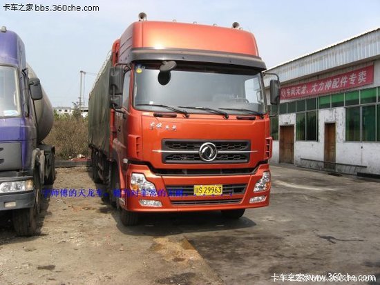

宁师傅的天龙,当时他非常无奈

    在服务站我看见了宁师傅的天龙车,他从达州拉砖到绵阳。因为电焊时只是关闭了电瓶总闸,并没有切断电瓶连接线,以及正负极相连,再连接搭铁线,导致发动机的ECU损坏,在服务站从12号已经等到现在还没解决该问题。

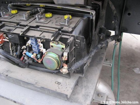

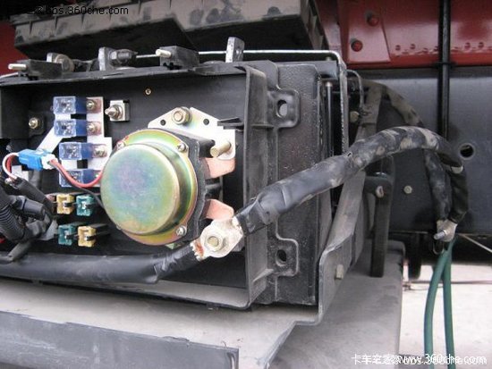

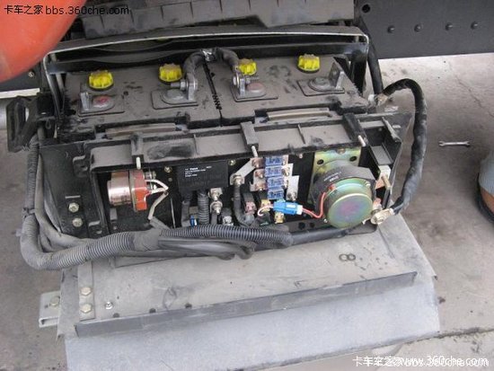

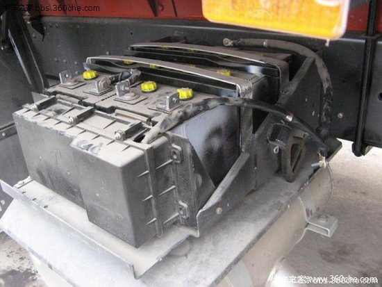

    我的那辆天龙在装淋水需要焊接时的电源线状态如下:
误操作将损毁ECU 天龙载货车焊接需注意
焊接前正常状态
焊接时的连线状态
