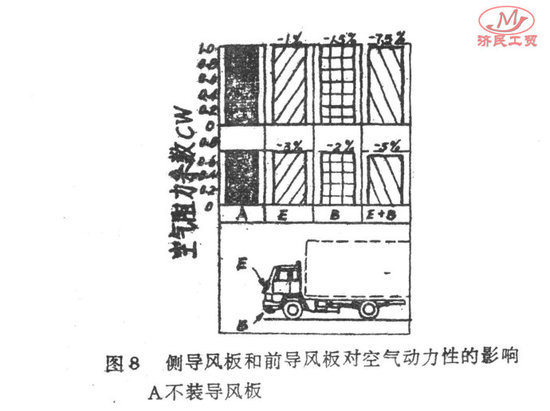

图8说明装在载重汽车上的侧导风板和前导风板。在汽车有车箱和无车箱两种情况下的空气动力效果。斯泰尔载重汽车装这些导风板空气阻力只能减小l~2%(最大值)。但侧导风板有另外一个优点:它们使车轮来的气流,不太紧贴着驾驶室侧围,因此减小了对侧窗的沾污。

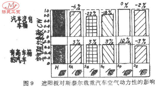

载重汽车的遮阳板也具有很大的流体技术效果。遮阳板是装在驶室前的顶棱上,此处气流速度很大。图9表示出这个在液体技术上很重要的位置。
在无车箱或车箱低的汽车,这条边的造型极其重要,借助于正确地安装一块合适的遮阳板:可降低空气阻力20%以上。因为遮阳板安装得正确会使空气流偏转,平滑地贴在驾驶室顶边。因此使所谓的有效空气阻力面积(即CW值与汽车横截面积的乘积)显著减小,这样汽车的燃料消耗量也就降低了。
反之,在车箱高的汽车几乎无一例外遮阳扳甚至会使汽车的流线性少许变坏。在一些遮阳板流线性变坏一事可由刚叙述过的,从汽车前方流出的气流发生偏转来解释,此气流被遮板径直射向车箱。遮阳板和顶盖导风扳一样,其形状也是非常重要的。遮阳板相对于气流的安装位置正确与否,对于空气动办效果起了决定作用。图9中给出的所有数值均系遮阳扳的安装最理想的情况。
