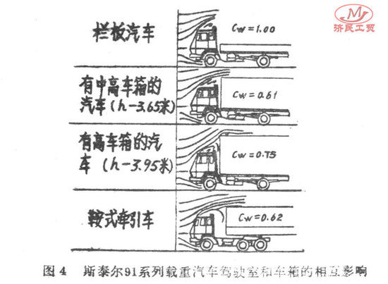

图4表示出斯泰尔载重汽车的几种基本变型,及其相应的CW值。还画出驾驶室前方的上方气流的示意图。可以看到,对同一驾驶室,但车箱高度不同的几种汽车配置情况,空气阻力系数和紊流很不相同。由此显而易见,在不同的汽车上,同一种空气动力性改进而产生的流体性能结果会完全不同。因此在一辆汽车上进行空气动力”手术“,必须慎重地考虑并作好准备。为了取得最理想效果,对于一定的汽车及其附件,应进行特定的“手术”。

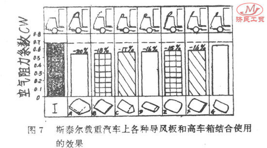

装在驾驶室顶盖上的顶盖导风板在载重汽车上具有最大的空气动力效果。有一系列的典型顶盖导灵板可供使用,这些导风板与斯泰尔载重汽车(车箱高度为3.95米)一起用,可收到相应减小空气阻力之效果。图7中给出的CW值和百分数,适用于导风板装配和调整得最好的情况。最左处还给出外形相同的载重汽车无顶盖导风板的CW值作为比较。
用A表示的导风板固定地装在驾驶室顶盖上,所有的侧面都封闭起来。这是最有效的导风板,即使有侧向风时可使CW值减小20%。其它导风板都是形状和尺寸不同的简单风板。它们可以相对于空气流倾斜,并能调整到车箱的距离。由于这一可能性,这些导风板适用于不同高度的车箱。
