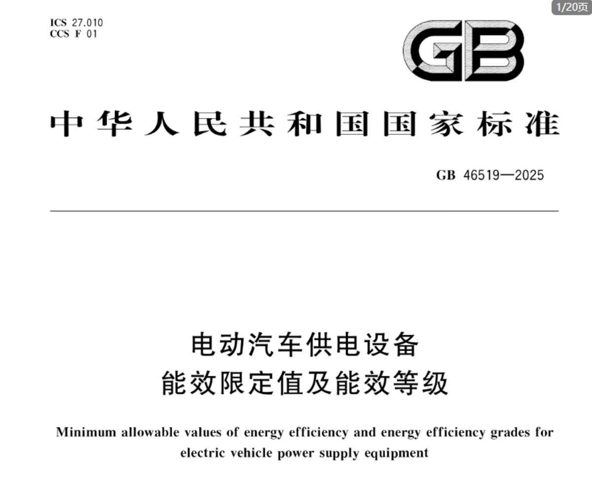

你知道空调有能效等级,冰箱有能效等级,但你知道充电桩也有能效等级吗?
2025年10月,国家标准《电动汽车供电设备能效限定值及能效等级》(GB 46519—2025)正式发布。这是行业第一次给充电桩的"费不费电"这件事定了规矩。

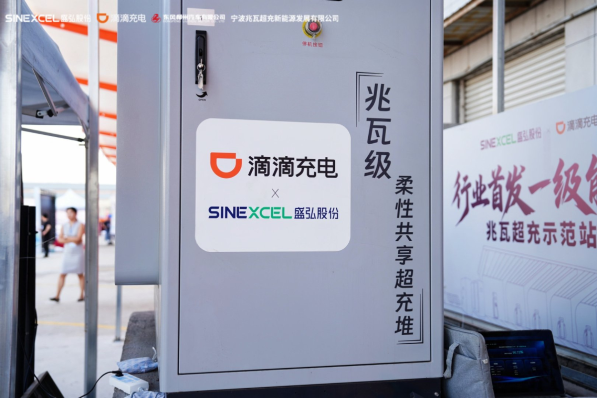

5月11日,行业首个一级能效重卡超充站在浙江慈溪通电投运。这意味着,能效等级这件事已经从纸面标准走到了实际运营。

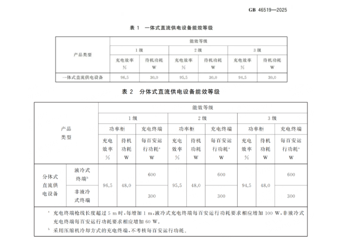

按国标,充电桩的整机效率分三档:
等级整机效率要求
一级能效≥96.5%
二级能效≥95.5%
三级能效≥94.5%
低于三级能效的设备,按规定不允许进入市场。

原因很简单:之前没有标准。
在GB 46519发布之前,充电桩行业拼的是功率(120kW、360kW、600kW甚至兆瓦级)、价格(谁便宜买谁的)、以及稳定性(别老出故障)。
效率这个维度,虽然客观存在,但没有统一标准来衡量,也没有人专门拿出来讲。

2. 对照国标等级
拿设备标称的效率和GB 46519的三个等级对照一下。如果你的设备效率在94.5%以下,按新国标是不达标的。

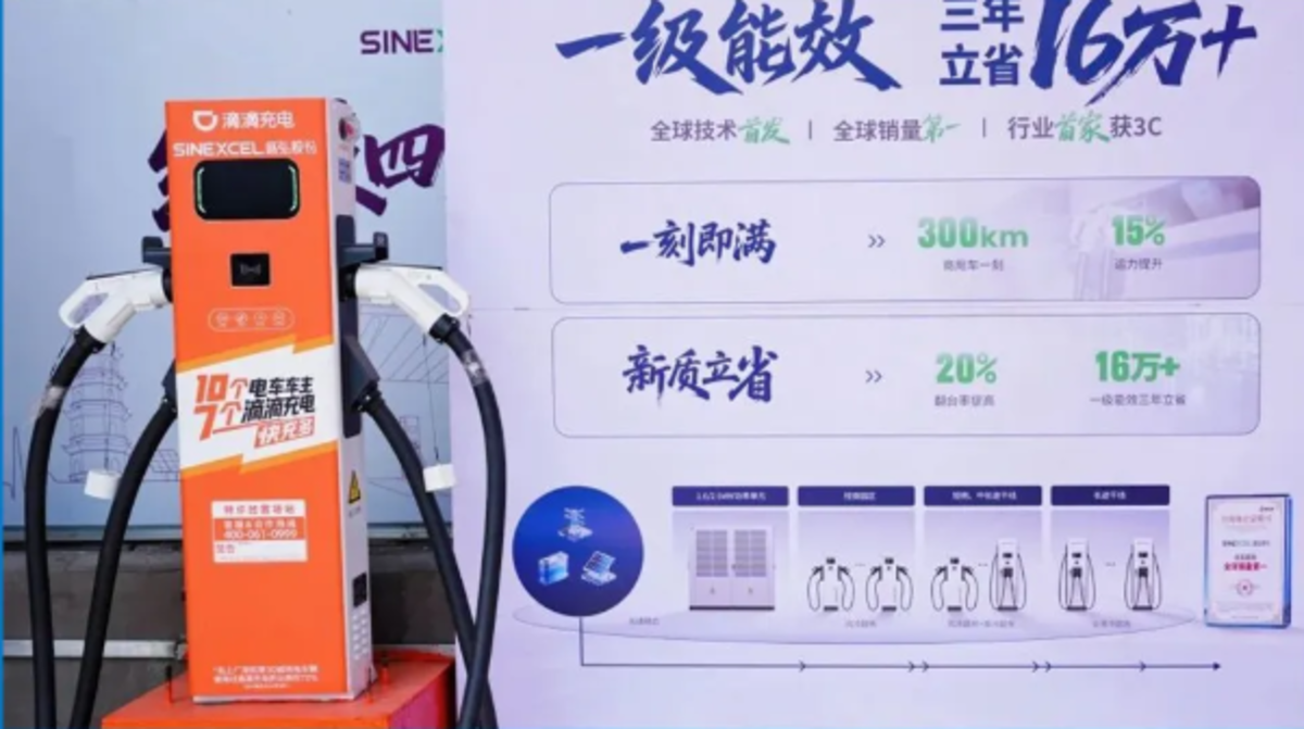

一个新概念正在变成新标配
目前行业内做到一级能效的设备还不多。盛弘股份是第一个把一级能效重卡超充站实际落地的,靠的是十年以上的碳化硅技术积累和模块自研能力。
但可以预见,随着标准推行和市场竞争加剧,一级能效会从"行业首发"变成"行业标配"。就像当年变频空调刚出来时也是少数,现在谁还买定频的?
