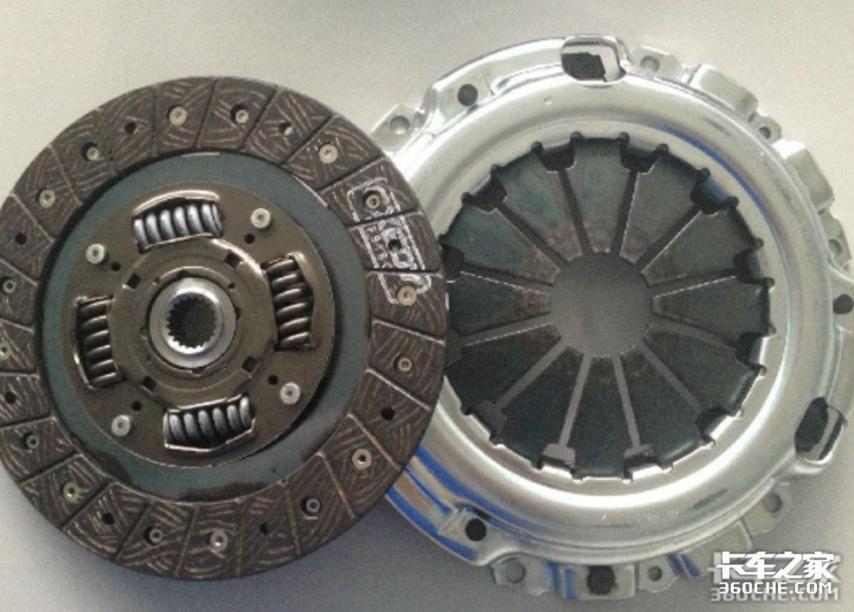

“发动机飞轮、离合器盖及压盘为离合器的主动部分,带有摩擦片的从动盘通过花键与输出轴=相连。压紧弹簧将压盘推向飞轮,从动盘被压盘压紧在飞轮后端面,通过两者表面的摩擦作用将发动机动力传给变速器。
异响、打滑、踩不动 离合器故障简析
操纵机构作用是传递离合器踏板的操纵力,使压盘在分离杠杆的作用下克服弹簧的弹力远离轮,从动盘与压盘和飞轮脱离接触而中断动力传递。”引自百度百科
