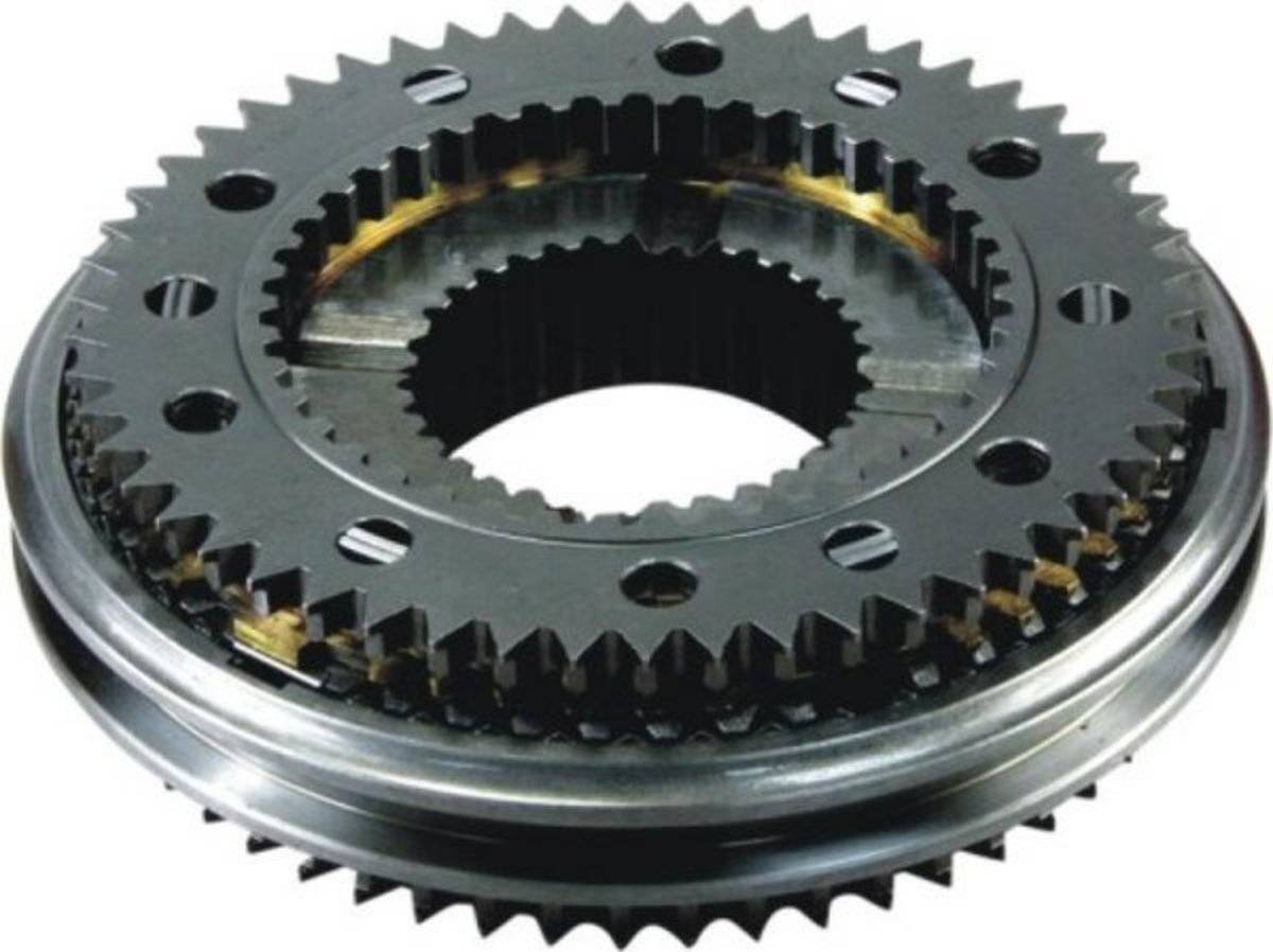

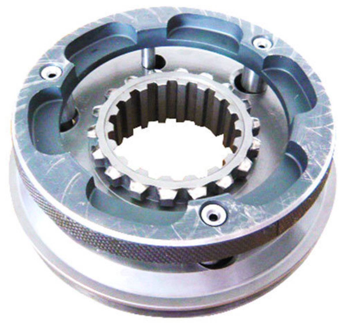

锁销式同步器
其中锁销式同步器其主要由花键毂、接合套、摩擦锥环、摩擦锥盘、锁销、定位销 以及钢球、弹簧等组成。因为拥有直径较大的摩擦锥面,所以摩擦面积更大,产生的摩擦力矩也会很大,而且还能缩短了同步时间,大多是应用在中型和重型汽车上。

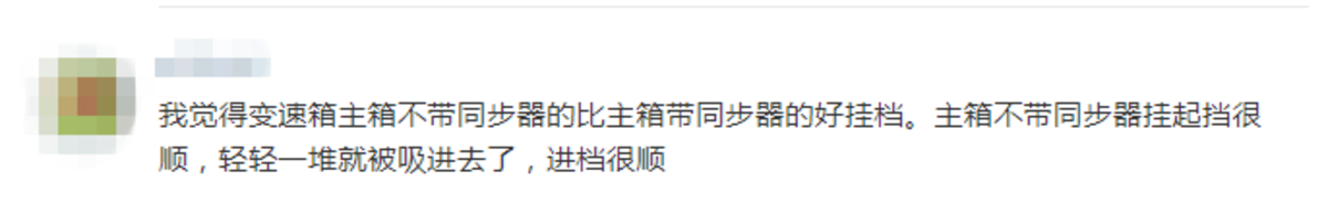

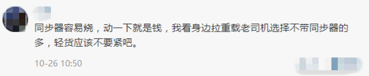

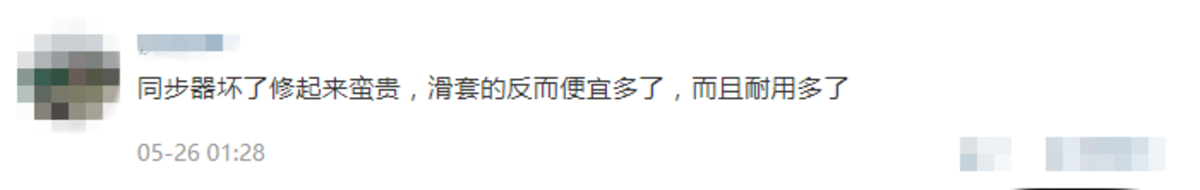

从上面的评论中我们可以看到,目前卡友对同步器主要持两种态度,其中有很多卡友认为,装上同步器后可以有效降低换的顿挫感,不需要像以前那样繁琐的操作,可以非常轻松的完成换动作,能够大幅改善司机的驾驶感。
但也有很多卡友觉得不带同步器的变速箱的技术会更加稳定可靠性强,只要习惯后同样可以做到顺畅换。而且同步器会有磨损问题,而且拉重活的时候容易烧,会提高用车成本。
