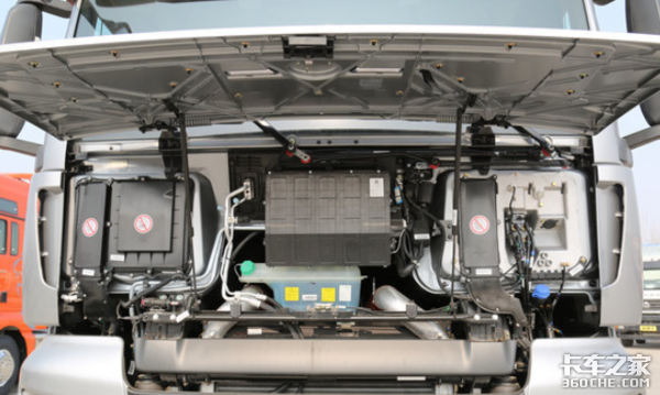

屏蔽尿素 不止是动力影响
随着排放标准的不断升级,重卡购车成本和运行成本也不断增加,司机为了规避运行成本而屏蔽尿素喷射,对发动机的控制器(ECU)进行数据刷写,使得后处理系统不喷射尿素,即就是不烧尿素,省下了尿素费用,但可能会带来以下问题:

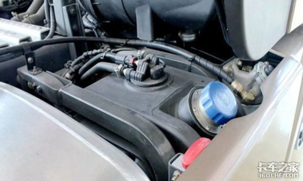

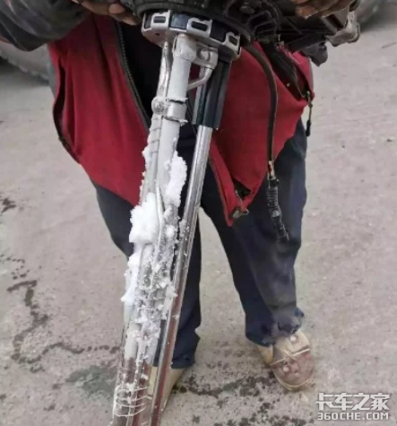

1.完全屏蔽容易引起尿素喷嘴及尿泵损坏
如果尿素系统不工作的话,尿素喷嘴就不会有尿素溶液喷出,这样很容易导致喷嘴结晶,同时尾气中的颗粒物容易堵塞喷嘴;
如果尿素系统不工作的话,尿素管路中的尿素溶液就会结晶,导致尿素泵堵塞甚至损坏;

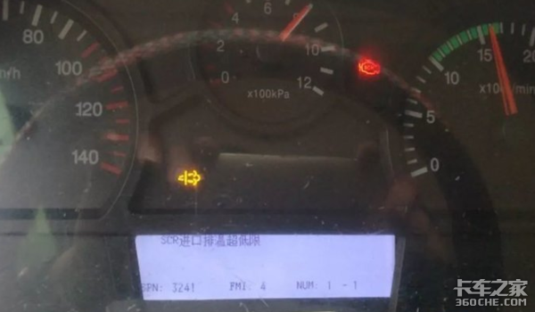

这样的话就有司机将尿素溶液换成自来水,让尿素泵和尿素喷嘴满足喷射需求,不会损坏。可是车辆运行几个月或者半年后,就会出现动力不足、车辆限扭等故障,这是因为在后处理器系统中喷水后,与尾气中的颗粒物混合,导致后处理器增塞,这时就需要更换后处理器。

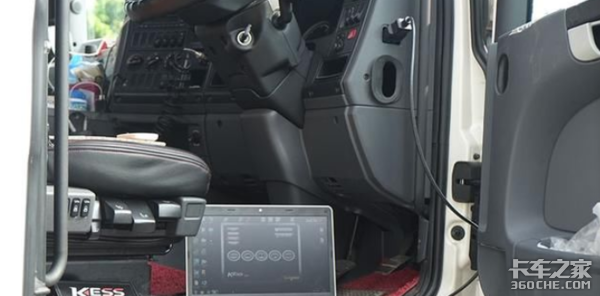

ECU是汽车发动机的控制核心,是车辆的主控电脑。ECU通过理解司机的操作意图,将司机的驱动需求转换为发动机的喷油量等控制参数,通过改ECU数据,马力可以提升几十匹到上百匹,扭矩也可以提升近百牛米。但是不建议卡友进行此番操作,主要存在以下问题
1.从发动机考虑,如果改变了供油量和进气量等,就会导致发动机冷却系统散热能力不足,燃烧不充分等问题。
屏蔽尿素、解除限速 这样真的合适吗?
2.发动机的输出扭矩超过了变速器的输入扭矩,变速箱齿轮及壳体就会长时间处于过载负荷状态,影响变速器的寿命。

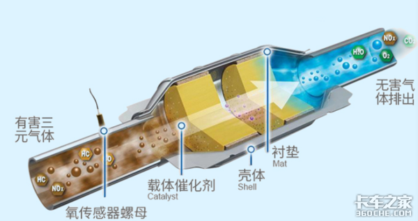

我国对于机动车污染物排放控制越来越严,重型车辆的国六标准不是在国五标准的基础上简单升级——不仅对污染物排放数值要求更加严格,而且对检测方法、检测仪器等的要求更加细致。
屏蔽尿素、解除限速 这样真的合适吗?

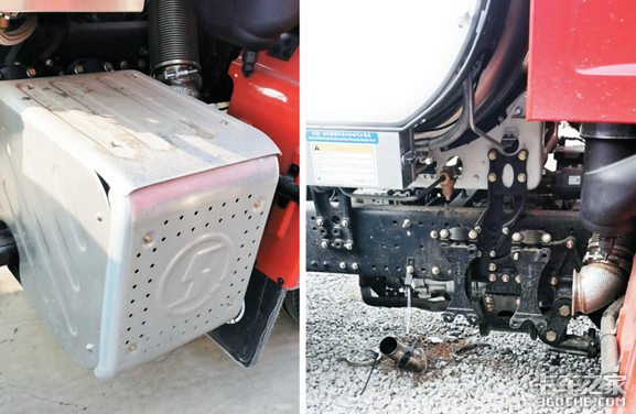

国六车的后处理装置中的贵金属可以回收再利用,国六天然气重卡,采用三元催化的技术路线。三元催化中的铯、钯、铂等贵金属价格持续上涨,而在燃气车型保有里巨大的山西、陕西、河南等区域,一度出现了排气管丢失或私拆倒卖的现象。
屏蔽尿素、解除限速 这样真的合适吗?
现在众多卡友为了避免后处理被偷,将原车后处理拆除,同时在路边修理店匹配上单独的后处理器壳子及消声器,外观上看起来没有任何区别,但是由于后处理器中缺少三元催化装置,尾气中的有害气体将直接排放到大气中,对环境造成严重污染。
