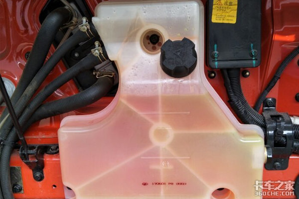

观察冷却液液位
首先应打开车辆前面罩,观察冷却液液位。车辆长时间停放容易出现冷却液减少的情况,其原因一般有以下两种:
1、冷却液泄漏:先观察车底有没有冷却液泄漏,如果有泄漏及时采取措施堵漏,再添加冷却液至刻线之间即可。
节后复工,您的卡车保养到位了吗?
2、发动机缸套阻水环老化开裂:如果车底没有冷却液泄漏,再检查机油油位,油位增高,则说明是发动机缸套阻水环老化开裂,导致冷却液流进油底壳,这个时候注意不能启动发动机,要尽快联系服务站维修。

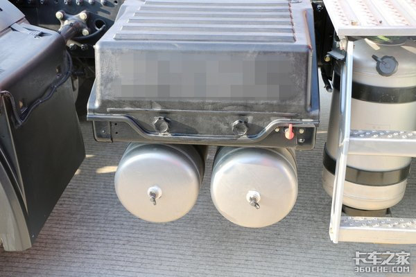

储气筒需检查是否有水

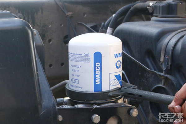

车辆长时间停放后,储气筒气压较低,此时正是检查储气筒的好时机,应该把储气筒从前往后放一放水,如果储气筒能放出来水,应该及时更换干燥罐

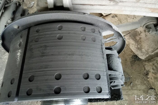

刹车容易生锈需谨防刹车抱死
刹车身系卡车安全命脉,必须百分百检查到位,卡友开工前一定要将卡车“遛一遛”。如果停驶时间过长又遇上雨水过多等潮湿环境,刹车轴承部位极易生锈,导致回位不彻底甚至压根没法回位,不妨先打黄油试一下,如果仍然无效就得做系统的保养。
