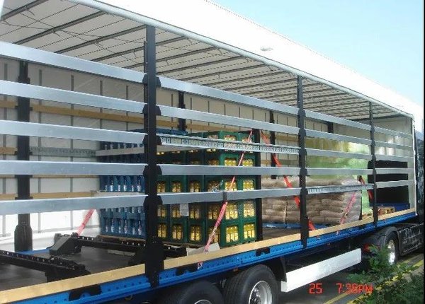

通用型侧帘半挂车可以运输托盘货物,也可以运输散货,或者饮料等,使用用途比较广泛。
但是缺乏专用运输侧帘半挂车的货物装卸装置或固定装置,比如装卸纸卷的地板上铝合金轨道,运输钢卷的地板上开的专用凹槽等。
通用型侧帘半挂车边梁上设置13对拉环,用于固定托盘货物或者散货,侧面滑动立柱之间还设置挡货栏杆,用于货物装不满侧帘车时固定货物,防止货物前后串动(如图1、2所示)。
图2 通用型侧帘半挂车
通用型侧帘半挂车的自重比较重,底架强度比较高。

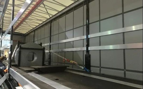

使用半挂车运输钢卷固定装置非常重要,专用运输钢卷的侧帘半挂车在底架上设计了放置钢卷的凹槽,在凹槽左右设置了插桩,用于固定钢卷。
钢卷的左右侧还可放置楔块进行二次预防左右滚动,再利用捆绑收紧带通过左右边梁上的拉环对钢卷进行固定。
运输钢卷专用侧帘半挂车
在不运输钢卷时,还可以将钢卷凹槽处的地板再放置上去,正常运输普通货物或托盘货物。
运输钢卷专用侧帘半挂车

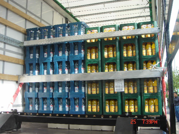

饮料运输侧帘半挂车主要用于运输托盘类饮料,在饮料装不满侧帘半挂车时,使用左右横杆与挡货栏杆上的固定槽进行固定,保证托盘饮料不前后串动。
饮料运输侧帘半挂车
还可以在托盘底部设置阻止饮料托盘前后移动的装置,阻止托盘前后滑动。饮料运输专用侧帘半挂车适合托盘运输的均布载荷,同时也适应运输其他普通货物。

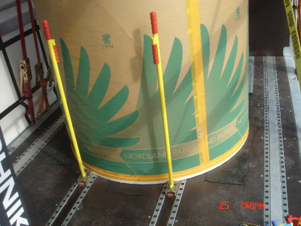

运输纸卷的专用侧帘半挂车显著特点是在地板上设置两条用于手动液压移动装置的轨道,可以使用两个手动液压滚动收推装置将纸卷在侧帘半挂车地板上移动,便于纸卷就位。
纸卷的固定采用侧帘半挂车左右边梁上的拉环,通过收紧带进行固定,保证纸卷在车辆运行过程中前后和左右均不产生移动。
纸卷可以竖直放置和固定,也可以水平放置和固定,水平放置时左右两侧各两个放置楔块防止纸卷滚动。
两种放置方式和固定方式均安全可靠。
