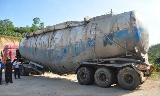

据《处理通报》描述,2018年8月1日14:30许,惠东县平海镇县道,发生一起重型非载货专项作业车(即:重型清障车,见图1)的托架构件(见图2)断裂,导致被托牵的半挂牵引车罐式半挂车(即:罐式半挂汽车列车,见图3)脱落后退滑行;罐式半挂车侧翻时砸压尾随其后行驶的2辆小客车(见图4),造成9人死亡、2人受伤、5车不同程度损坏。

图3 半挂牵引车及罐式半挂车(因故障)被清障车牵引(救援)
救援事故车出现二次重大事故 谁之过?
图4 因清障车托架构件断裂,被托牵的罐式半挂列车向后滑,且罐式半挂车出现侧翻,压向尾随其后的2辆小客车(轿车)
