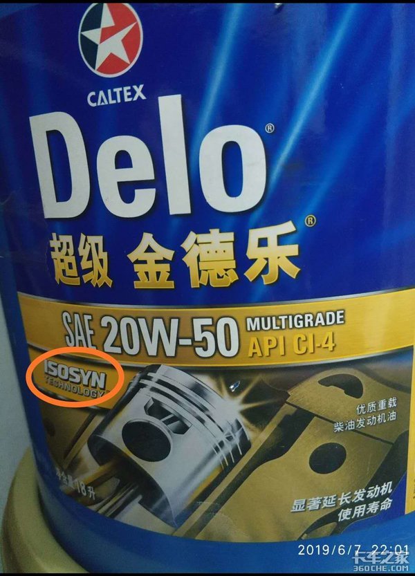

市场上的机油五花八门,我们可以试着通过机油外包装上的一些数字来窥探其中的一些信息。刚好手上有一桶“加德士”品牌机油,我以它为例做讲解:
一,关于“合成技术”机油

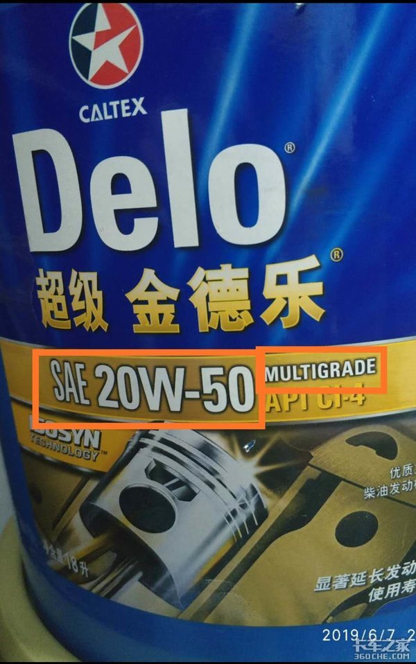

下图是美国雪孚龙公司旗下加德士品牌推出的“超级金德乐”重型柴油机油;
想快速了解机油,先学会看懂它包装信息
“ISOSYN”技术是雪孚龙公司专有技术品牌,它指的是雪孚龙公司将矿物基础油“加氢裂化-异构脱蜡”的一种技术。按照SAE(美国汽车工程师学会)的分类标准这是典型的三类基础油。
三类基础油是采用加氢裂化的方法精炼出来的产品,相对来说杂质较少。
再加上它通过“异构脱蜡”(壳牌叫“选择脱蜡”)的方法脱蜡以后的石蜡含量大大减少(石油基产品因为含石蜡所以对于温度变化很敏感,想一想柴油冬天结蜡的情况!)其质量可以媲美合成机油。

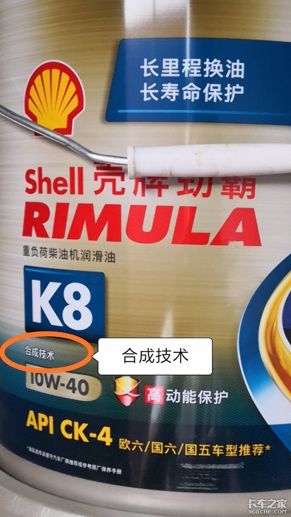

一般大品牌机油会在此类产品外包装标识“合成技术”字样,应该说标识“合成技术”的企业还算是有点良心的。即使标识“全合成”或者“超级合成”也是合法的,(至于为什么我们后面再说!)
但是,此类基础油归根结底其实质还是矿物基础油,跟真正的全合成基础油(4类pao和5类酯)还是有些差距。但是三类基础油的特点是性价比高。在保证性能的同时价格还不太贵。所以我们才有可能几百元买到一大桶18升的“合成”机油。?

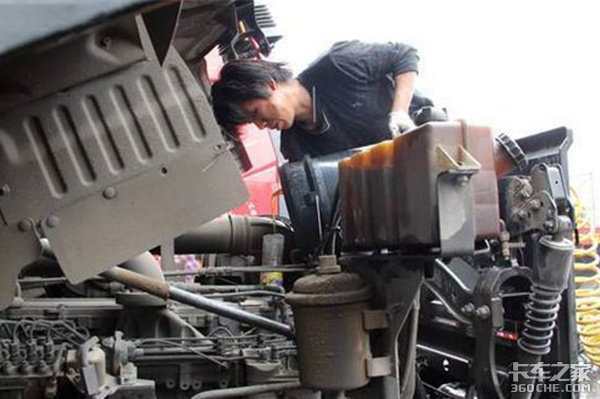

经常见到有人在检查机油油位的时候拿手指蘸点机油捻一捻,来检查机油粘度。这种方法到底准不准呢?
我们知道,发动机正常工作的时候温度会很高(水温一般在90摄氏度左右),对于卡车发动机来说其水温和机油温度是相对应的。
SAE(美国汽车工程师学会)认为,正常工作的发动机机油温度应该比水温略高,大概在100摄氏度左右。这是关于机油性能指标的一个很关键数值。
石油公司在设计机油性能和发动机公司在设计发动机性能的时候就要围绕这两个温度(机油温度100度和水温90度)来进行设计。
水温90度发动机工作性能最好,同样,机油温度100度也可以达到粘度最佳(100度的温度有没有谁敢手指头蘸点机油捻一捻的?)。
因为现在的发动机热管理系统不仅可以让发动机在三九天的东北可以保持在90度的水温,而且在盛夏的火炉城也可以让水温同样保持在90度左右。所以发动机机油正常运转时候的粘度与环境温度是无关的!

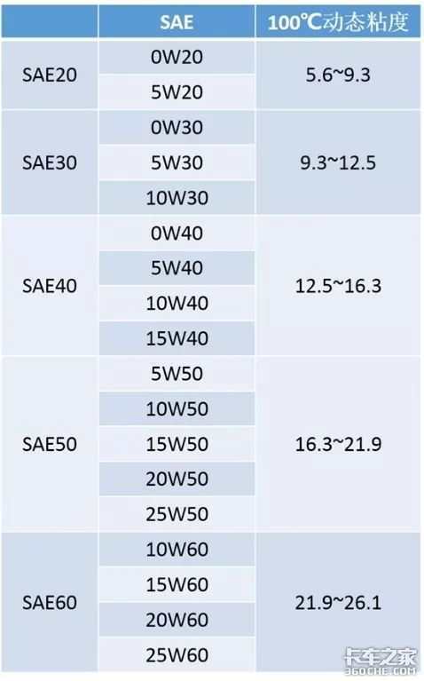

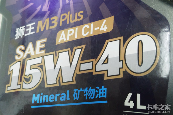

下图20w50这组数字里面的“50”就是指的发动机正常运转时候(100度)的粘度指标。下图中我们可以看到20w50粘度等级的机油其正常运转时候的运动粘度是(16.3-21.9),单位是厘斯(cST)。
并且这个粘度只与w后面的数值大小有关,与w前面的数值无关!那就是说,不考虑机油质量等级的话,只要w后面的数字是一样的,其润滑效果是一样的。
举例来说:对发动机来说0w40,5w40,10w40,15w40其高温正常运转时候(100度)的润滑效果是一样的。w之前的数字大小主要是为了改善低温下的启动性能。
所以,我们在选择机油粘度的时候对于w后面的数值不要根据环境温度高低而更改,需要更改的是w之前的数值。
比如,有人喜欢夏天用15w40机油,冬天用10w30机油,这是错误的!正确的粘度选择应该是夏天用15w40机油,冬天用10w40机油。或者常年使用10w40机油。

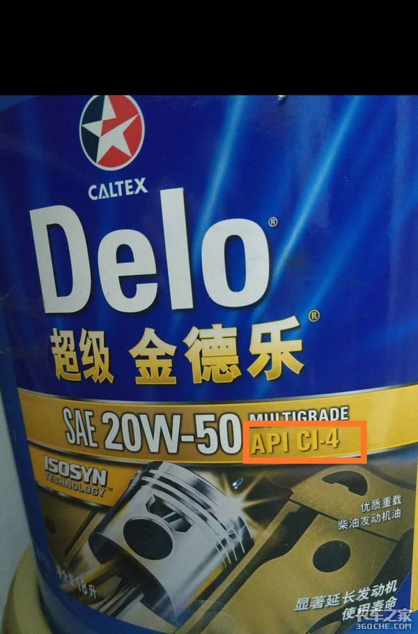

图上APICI-4是柴油机油质量等级标准,API是美国石油学会的简写。CI-4柴油机油质量标准是2002年的时候API为了适应当时美国提高废气排放标准而推出的一个机油标准。
主要是当时环保升级,越来越多的车辆配备了废气再循环系统(EGR),装备了EGR系统的柴油机对于机油的氧化会加快,而当时美国市场上的CH,CG标准及以下的机油对于氧化物控制太差,所以必须出台新的柴油汽车发动机标准。
CI-4机油最大的改进就是提高了氧化物控制能力,可向下兼容(代替)CD级、CE级、CF-4级、CG-4及CH-4机油级别(这里的CE,CG级别标准我们国家很少采用)。
需要说明的是CI-4里面的这个“4”指的是4行程发动机,“CI”里面的“C”是指的柴机油。在2004年的时候API推出了CI级别的改进版CI-4plus。
