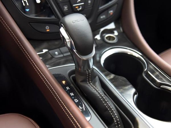

● 双离合变速箱(DCT或DSG)
俗称“双离合”。顾名思义,这个变速箱配备两套离合器。那么问题来了,两套离合器有什么用?
简单来说,双离合变速箱的结构大家可以这样理解:变速箱的1、3、5三个档连着一个离合器;2、4、6三个档连接着另一个离合器。
例如:当你用3档加速行驶的时候,变速器已经提前帮你把4档给挂好了,踩着离合器在那等着你提速。等速度提升到一定程度,电脑帮你踩下3档的离合器,松开4档的离合器,换挡动作就算完成了。
这个结构有什么优点?换挡快啊!换挡的过程中能量损失非常小。因此某些采用双离合变速箱的小车就会以“省油”为宣传口号。
