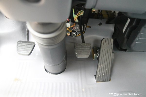

理论上,车辆需要通过离合器来实现发动机变速箱之间动力传递和切断,便于起步、变速、和停车。驾校师傅也曾经说过,先踩离合后踩刹车,那么这样做对吗?

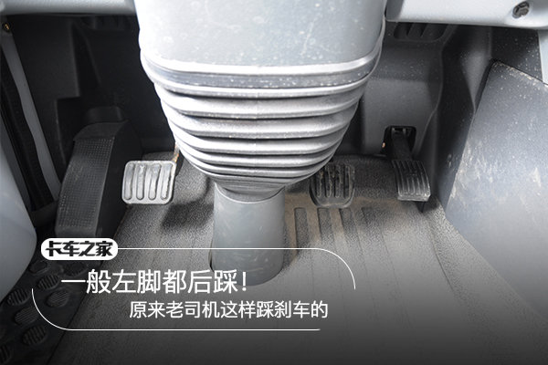

如果说,在正常情况下,先踩刹车待车速降低之后,再踩离合,制动效果更好而且对刹车鼓的磨损也会较小。原理很简单,发动机的牵阻作用加上刹车的制动力更容易让车停下来。

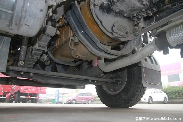

所谓的发动机牵阻作用就是发动机的压缩行程产生的压缩阻力,内摩擦力和进排气阻力对驱动轮形成制动作用。也就是“拖档走”--挂着档不给油,发动机对车没有牵引力。相反由于车轮转动带动了传动系,怠速下的发动机对车产生反作用的阻力,档位越高发动机对车的作用越小,反之越大。
