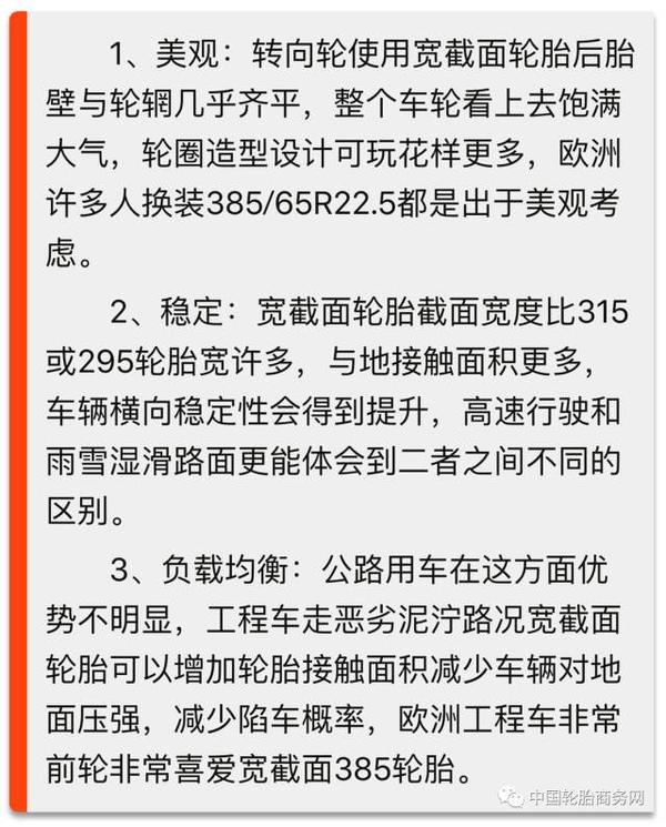

大单胎优缺点需要分安装轮位来区别说明,安装在转向轮上和安装在驱动轮上的优缺点是不一样的。先说在转向轮上使用宽截面大单胎优势:
新规对宽截面轮胎规定改动 大单胎要火
转向轮使用宽截面轮胎对应缺点在于燃油经济性差,增加的接触面积需要消耗更多能量去抵消;宽截面轮胎变相加宽了车辆底盘轮距,舒适性得到提升也带来了通过性差的副作用,车辆转弯半径会更大一些;较宽的前轮与车辆驾驶室几乎齐平,原车挡泥板宽度不足,泥水更易被轮胎甩到车身侧面,德国MAN车型装配385宽截面轮胎车型为此还加了一条小挡泥板来防止泥水飞溅。

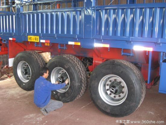

大单胎另一应用场景在车辆驱动轮上和挂车轮胎上,国内现有大单胎车辆使用425/65R22.5规格轮胎。驱动轮用425宽截面轮胎保证驱动力不难理解,挂车为什么还要使用这么宽截面轮胎呢?欧洲挂车都在用385宽截面轮胎一样没问题,滚动阻力可以更小。其中涉及到2004年GB1589《道路车辆外廓尺寸、轴荷及质量限值》规定,挂车使用单轮胎的车轴最大允许轴荷不得超过6吨,附加条款注明:“安装名义断面宽度超过400(公制系列)或13.00(英制系列)轮胎的车轴,其最大允许轴荷不得超过规定的各轮胎负荷之和,且最大限值为10000kg。”挂车使用400mm以上宽截面轮胎完全是为了符合法律法规保证车辆合法装载质量与双胎车型相同。

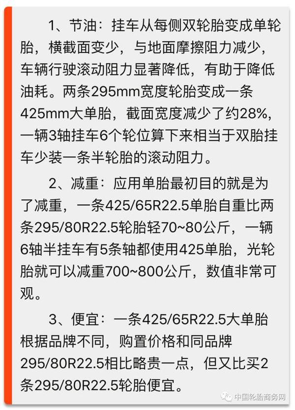

425mm大单胎在驱动轮和挂车轮位上优缺点基本一致,可以混到一起说。其主要推广卖点就是围绕经济性展开:
新规对宽截面轮胎规定改动 大单胎要火
单胎应用的优点反过来就是其缺点,大单胎减少了轮胎与地接触面积节省燃油,却会导致刹车时制动距离边长,因为轮胎与地面摩擦力不如双胎车型大。湿滑路面横向稳定性会偏弱,除非是车辆为单胎车型加宽车架才能弥补这方面不足。
承载能力单胎车型不如双胎,只适合在良好路面条件下进行标载运输,车辆使用局限性大。轮胎出现故障必须尽快处理,双胎车型轮胎数量多可以不太担心。因为保有量少的原因,配套服务方面不齐全,出现故障很难找到地方处理。
