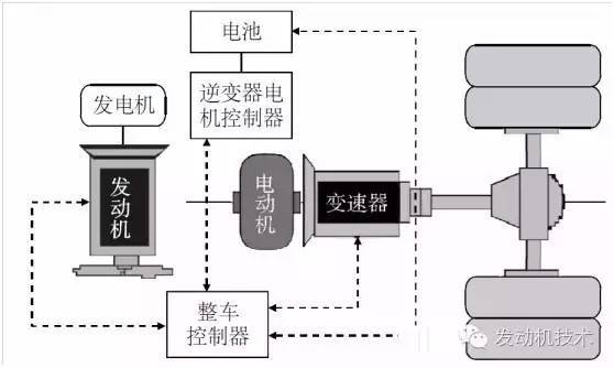

1)串联式混合动力
主要由发动机、发电机、驱动电机和蓄电池组等部件组成。发动机仅仅用于发电,发电机所发出的电能供给电动机,电动机驱动汽车行驶。另外,电池也可以单独向电动机提供电能来驱动汽车行驶,使混合动力电动汽车在零污染状态下行驶。
驱动系统  混合式动力客车动力总成简介
图1:串联式混合动力系统

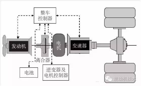

2)并联式混合动力
主要由发动机、发电/电动机、耦合器和蓄电池组等部件组成。并联式驱动系统可以单独使用发动机或电动机作为动力源,也可以同时使用电动机和发动机作为动力源来驱动汽车。
驱动系统  混合式动力客车动力总成简介
图2:典型并联式混合动力系统

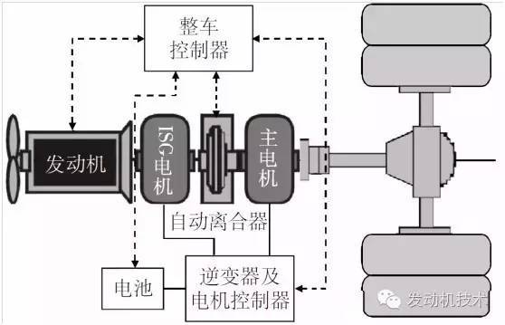

3)混联式混合动力
主要由发动机、发电机、电动机、耦合器和蓄电池组等部件组成。发动机发出的功率一部分通过机械传动输送给驱动桥,另一部分则驱动发电机发电。发电机发出的电能由控制器控制,输送给电动机或者电池,电动机产生的驱动力矩通过动力复合装置传送给驱动桥。此时车辆并不是串联式或者并联式,而是介于串联和并联之间,充分利用这2种驱动方式的优点。
驱动系统  混合式动力客车动力总成简介
图3:混联式混合动力系统
