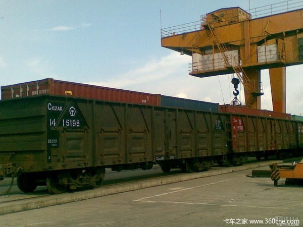

敞车也经常被用来运送集装箱
铁路上运集装箱大家坐火车的时候应该也都见过,一般用平车运送,用敞车运输也很常见。

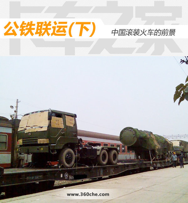

对于驮背运输,国内目前虽然还没有,但是以前解放、东风等品牌的新车曾经用火车运输过;军队需要远距离调度的时候军车、坦克装甲车等装备也经常用火车运输。所以曾经有人探讨过以国内现有的铁路车辆资源实现驮背运输的可行性。

这台军用半挂车在运输的时候需要分开
长度15.4米,即使按照正在修订的GB1589,停放载货车(不超过12米)或半挂车(不超过13.75米)都没问题,但是半挂车列车(不超过17.1米)或货车列车(不超过20米)就超长了,出于安全考虑又不能横跨两节车厢,只能拆开各自占用一节车皮。

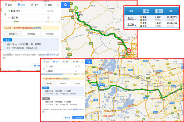

对于方案A,张家口到苏州,百度地图推荐路线长度1300多公里,用时15个半小时,算下来平均时速80多公里,如果达不到这个速度,需要更长时间。
公铁联运那些事(下) 中国滚装火车前景
方案B,首先张家口到北京,百度地图推荐路线长度200多公里,用时3小时左右;北京到上海,京沪铁路1400多公里,我们假设“滚装火车”是直达,中间不停车,那么用时就按照T109次列车来计算,需要15小时,平均速度接近100公里;上海到苏州大约100公里,用时1小时45分,总共驾驶里程300多公里,驾驶时间大约5个小时。
