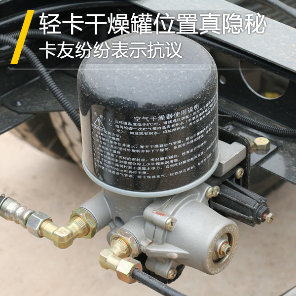

干燥罐,顾名思义就是用来去除系统管路中的水分,同时过滤管路中的杂质。干燥罐在气动刹车的系统中有着非常重要的作用,在北方地区,气刹制动管路中若干燥罐不能有效的吸收压缩气体中的水分,就会导致水分在气体管路中累积,只要室外温度一降下来,管路中的水分就会结冰,进而堵塞管路,引发制动失效。因此,司机大哥们平时记得多检查自己车上的干燥感,务必保持干燥罐处于正常的工作状态,干燥罐该换还是要换的。东风卡车干燥罐建议每三万公里或者6个月更换一次。

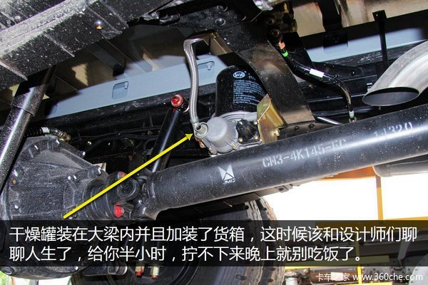

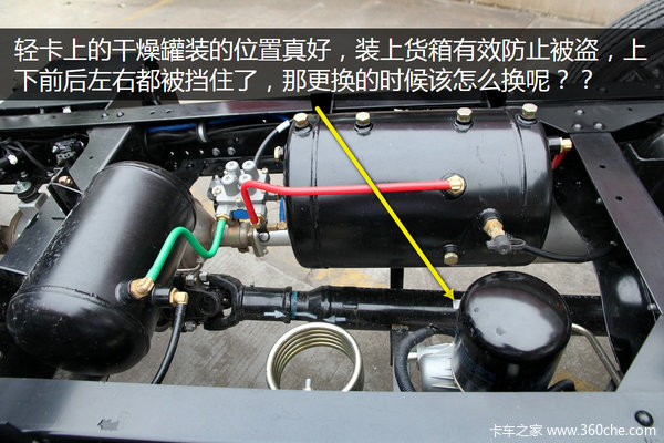

最近不少卡友在卡车之家论坛上吐槽轻卡上干燥罐的安装位置,为此小编也特地留意了一下,发现在轻卡上还真有不少把干燥罐安装得比较隐秘的,最普遍的就是把干燥罐安装在车架里面,对此,卡友们都有哪些看法呢?

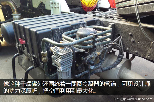

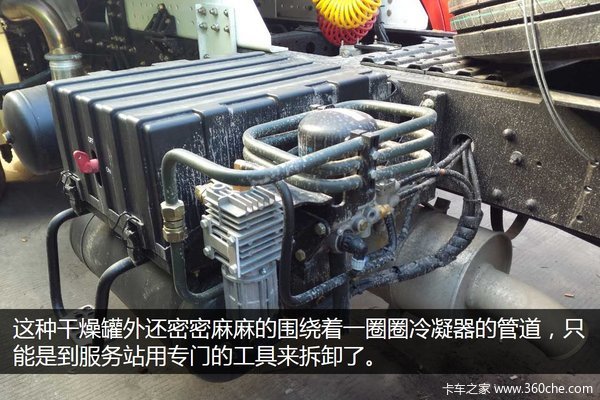

在小编去了解轻卡干燥罐的安装位置的时候,有卡友给小编发来一张重卡上的干燥罐的图片,虽然这个干燥罐是安装在车架外侧,但在干燥罐外还密密麻麻的围绕着一圈圈冷凝器的管道,设计师的功力深厚呀,把空间利用到最大化,可是这叫卡友自己怎么换?最终卡友为了换个干燥罐,只能特地去一趟服务站,让专业人员拿着专门的拆卸工具进行更换。

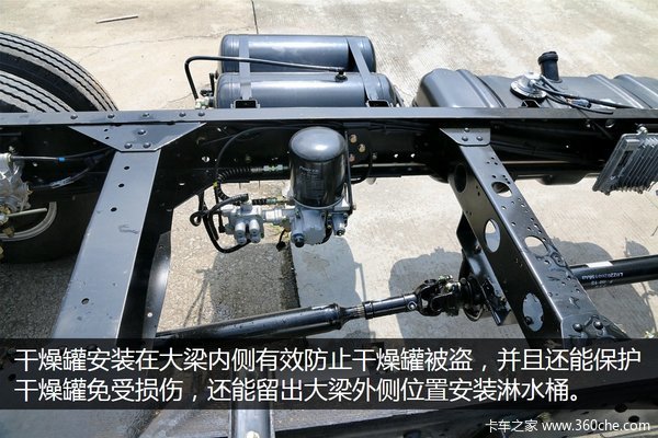

1、一种卡友觉得干燥罐安装在大梁里面是可以接受的,这样能有效防止干燥罐被盗,并且还能保护干燥罐免受损伤,还能留出大梁外侧位置安装淋水桶。至于安装在大梁内侧的干燥罐怎么更换,那是维修师傅的问题了,他们会有专门的工具的。
2、另一种卡友则表示干燥罐的安装位置非常不合理,设计师根本就没考虑过实际情况,干燥罐安装在大梁内侧更换起来极度不方便,平时也无法自己检查干燥罐的情况。
3、还有卡友表示压根就没换过这货,或许是这位卡友根本没发现自己的车上有装干燥罐。当然长期不更换干燥这是不提倡的,干燥罐是保护气路畅通的一道保障线,到了使用期限或者干燥罐的效能低于一定程度还是建议更换。
