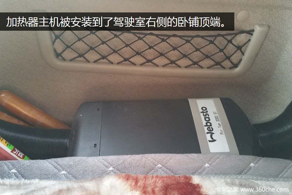

因为东风天龙的驾驶室并没有像A7和J6驾驶那样的工具箱,所以卡友“猴跑跑”选择把加热器安装到了驾驶室右侧的卧铺地板上,这样可以尽可能的减小加热器主机对驾驶室内部空间的占用,算是一种比较合理的安装方式。

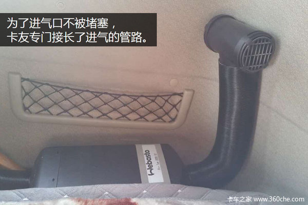

由于卧铺上经常会放置一些衣物被褥等物品,而这些东西有可能堵塞加热器主机的进气道,造成加热器进风量不足的故障,为了避免此类事情的发生,猴跑跑选择把进风管加长,并在顶端安装了一个三通,这样就可以保证加热器循环进气口不会轻易被杂物堵住。

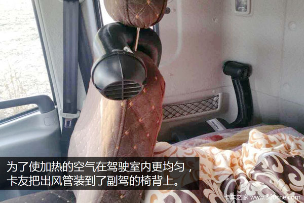

除了进风口,出风口的位置也非常重要,因为这直接关系到热空气在驾驶室内的均匀度,所以卡友“猴跑跑”把加热器的出风口安装到了副驾驶座椅的椅背上来保证温度的均匀,但是这样安装之后,副驾驶位置要想舒服的坐人基本已经没有可能了,所以我猜测猴跑跑的车长期只有他一个人,根本不用考虑副驾驶驶座椅的问题。

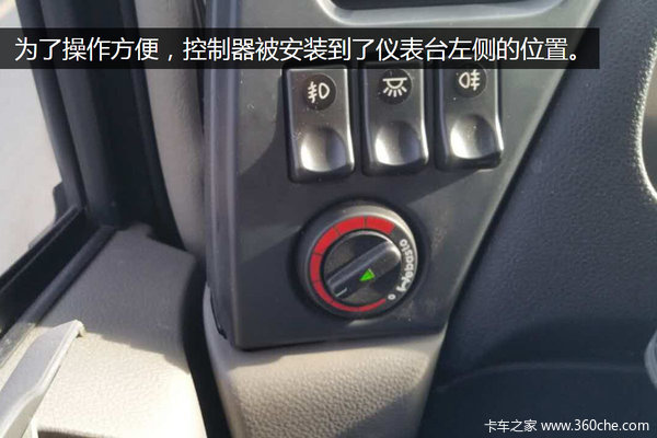

加热器的控制开关位置同样也很关键,一定要安装在自己操作比较方便的地方,而卡友“猴跑跑”也考虑到了这一点,他把加热器控制开关放到了仪表台的左侧没这样
