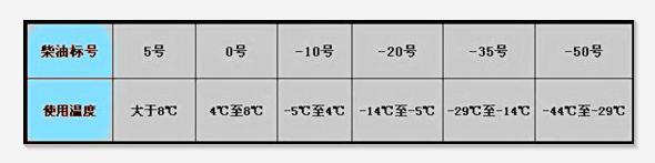

其实,柴油的标号中的数字代表这种柴油停止流动所需要的温度,也就是人们常说的凝点温度。比方说,你生活在北京,这里冬天的最低温度在-12℃左右,你就需要为你的爱车选择-20#柴油。如果你用的是5#、0#或者-10#柴油的话,在春夏秋冬三季,是没有问题,一旦冬天温度降到-5摄氏度以下,你的汽车油箱中的柴油就会被冻上了,发动机可就罢工了。你要是想让人家点火、正常工作,那就想办法给油箱加热吧,把油箱里的柴油“唤醒”后,它才会为你效劳呢。
所有的6种标号的柴油及其适用温度的对应关系,请参考下表:

如果选用柴油不当,会造成什么后果吗?选用小于当地温度所需的标号柴油,当然不会出现什么问题,可是,如果你选用柴油的标号如果低于上述温度,发动机中的燃油系统就可能结蜡,堵塞油路,影响发动机的正常工作。
这样来看,大家都选择标号数最小的柴油不就行了吗?保证能用,而且还不用去记那一大堆烦人的数字。啊哈,可以这么干啊,除非你真的那么不差钱!因为轻柴油标号数越小,它的单价也就越高。因为凝点越低的柴油,在其中所加的“抗冻物质”就越多,而这些“抗冻物质”是要比同质量的柴油贵很多的。

    小编我对你提供的所有的6种标号的柴油及其适用温度的对应关系,有异议,希望您能解答。1.5#柴油8℃一下流动性就不好了吗?会结腊吗?2.-35#柴油零下29℃一下真的就不能用了吗?这几天东北地区气温零下30多度,可是我还没遇到一个有-50#柴油的加油站呢?
