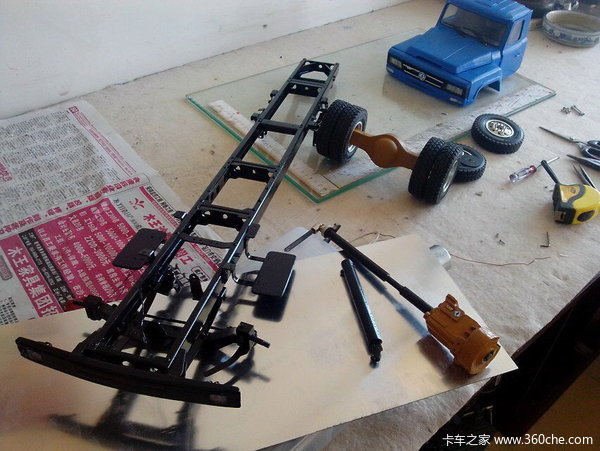

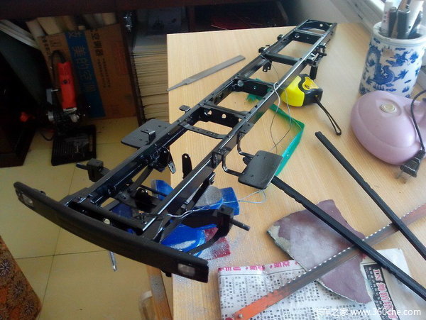

车架制作,高强度铝合金板,先卷轧成型再用螺丝连接,保证承载强度。
暴力超载! 神一般的EQ140是怎样炼成的

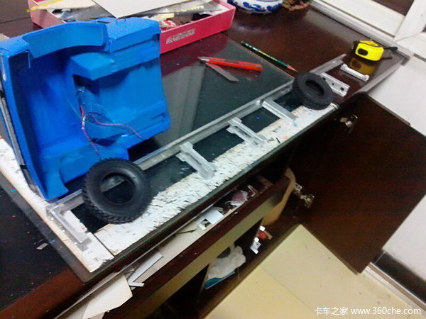

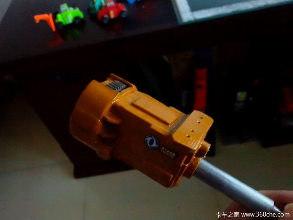

然后试装电动机和变速箱,保证后面装配时没有干涉。
这个变速箱除了齿轮是买的,其他都是庞哥自己动手做的,这手艺也算一绝了。

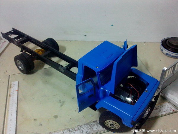

试装驾驶室,也没有干涉,尺寸精准,一次到位。

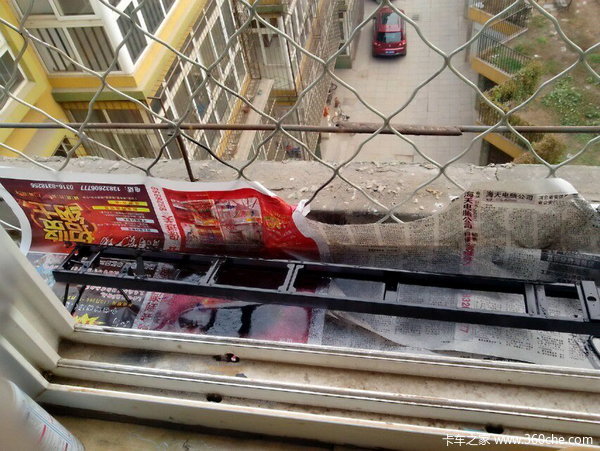

保证底盘尺寸没有问题后,给车架喷漆,喷上漆就和真的几乎一模一样了。

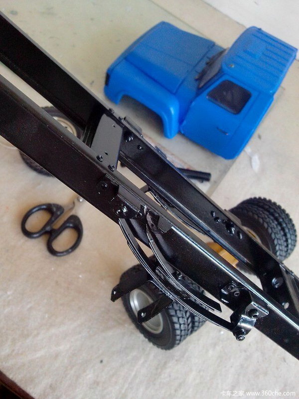

前桥悬架,3+2多片簧,不要看弹簧小,承载力可不一般哟。

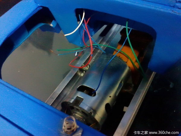

然后安装电动机,变速箱、传动轴、前轮、驱动桥等剩余总成。
