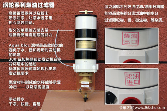

来卡车之家App【卡车之家 原创】发动机如果有燃油清洁系统、除水系统、燃油加热系统和能感知何时应该维护的系统,那么发动机会运行的更好,这个系统就是派克Racor涡轮系列产品。派克900&1000FH涡轮系列燃油过滤器能高效率的分离燃油中的水份,过滤颗粒物、锈、微生物、漆、沥青质等杂质,使发动机的燃油系统得到可靠的保护。

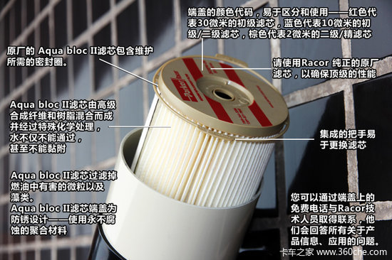

过滤净化燃油的过程可概括为三部分:分离、聚结和过滤。当燃油流经过滤器涡轮时,在离心力的作用下,较大的颗粒物及水滴与燃油分离开,由于水的比重大于燃油,水滴会沉到集水杯底部;较小的水滴在集水杯内壁和滤芯表面聚结,当聚结到一定程度的重量,将会沉到集水杯底部;滤芯的材料AquablocII具有超强的抗水性,水不仅不能通过,甚至不能粘附,其2微米以上的杂质也不能通过,采用AquablocII材料的滤芯寿命更长,效率更高。

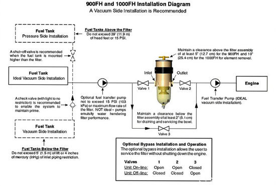

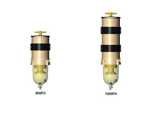

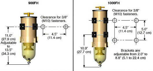

涡轮系列过滤器在燃油系统中的最佳安装位置是在输油泵的负压一侧,其安装支架为单螺栓、整体箍式拧紧,支架安装尺寸可调,900FH系列是一个拧紧支架,1000FH系列是两个拧紧支架,通过集水杯操作者易于检查集水杯里的水及杂质。

保证燃油管路畅通无节流,安装中尽可能使过滤器处于油箱底平面与燃油泵进油口之间的水平面位置,如果装的过于低于油箱底面,需要在过滤器进油侧加截止阀,以利于滤芯的维护。

1、在燃油箱和油泵之间确定一个合适的空间作为过滤器的安装位置,使其维护、更换滤芯时顺利进行,不需要拆卸其它部件或管路。
2、使用合理的、较大管径的油管,保证燃油管路畅通无节流,不要使管路折弯半径过小,油管扭曲等不利情况,避免使用45度的弯管接头,可采用90度的弯管接头代替。

滤芯的更换:
滤芯的更换周期决定于燃油的污染度,通常是工作 500小时或10000公里更换,当压差表(选装)显示压差超过6-10inHg时,或换油时、发动机动力下降、长期停机后首次使用等情况下应更换滤芯。必须使用Racor Aqualoce II原厂过滤器滤芯。

3、拉动滤芯顶部提手,边转动边缓慢提出旧的滤芯,并更换上新的滤芯;
4、更换T形手柄及过滤器顶盖的O形密封圈,用清洁的燃油或机油进行润滑;
5、参照加注燃油步骤,将清洁的燃油注入过滤器中,将过滤器顶盖装好,用手拧紧T形手柄,请勿使用工具拧紧。

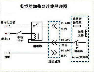

加热器避免滤器内部的燃油结晶、蜡化,使燃油快速通过滤芯,易于起动,可提供12V 或24V 的300W 的加热器,在点火钥匙打开后加热1 到5分钟;如果需要加装,可参考如下说明:
1、直流12V加热器的电流为25A,24V的电流为13A,为保证安全,需要采用继电器控制,Racor提供了两种型号的继电器,12V的配件号为RK11861,24V的配件号为RK11862。该配件中含有保险座及保险,RK11862中还含电阻,直流12V加热器的保险为25A,24V的保险为15A。
2、配备一个可靠的开关控制加热器的继电器,夏季可将继电器电源切断。
3、所有的电线规格必须符合标准规定。
安装要求:
1、加热器线路采用正、负极;
2、插接头要焊接和卡紧,保证连接可靠;
3、布线合理可靠,避免线路损坏或擦伤。

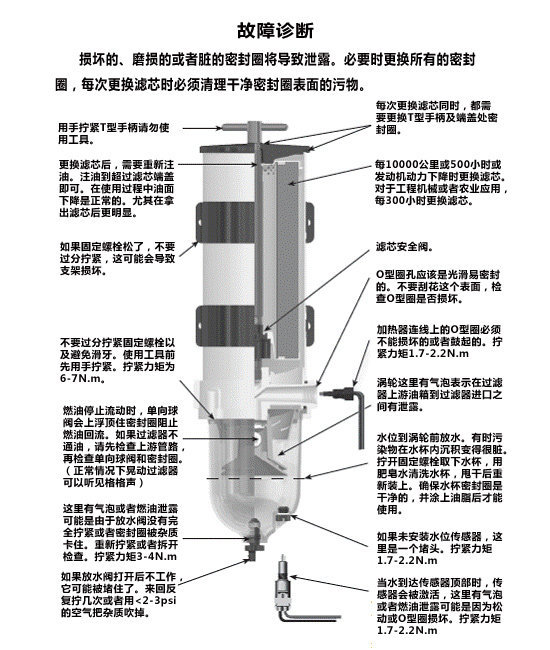

● 900&1000FH系列燃油过滤器故障维修
新过滤器必须注满油,注油时参照发动机维修手册进行。部件的故障通常和最初不正确的使用、零件或燃油系统损坏有关。结果或是内部进入空气或外部燃油泄漏。燃油外泄必须立即处理。燃油泄漏将导致发动机工作受到影响,如:起动困难、失速、功率降低或其他相关问题。
诊断故障按如下步骤进行:
1、检查油箱油平面,确定阀门打开;
2、确定T形手柄、集水杯及燃油系统零件处于紧固状态,检查出油阀是否关闭;
3、如果是新的Racor滤芯,检查油箱上的阀门,并确保滤网没堵塞;
4、按下列情况检查各部件是否存在不正常现象:
正确使用FH滤清器应正确选用,这一点很重要。燃油最大流量不能超过FH过滤器的限值,否则会导致效率降低、燃油中析出空气。
滤芯可提供2、10、30微米等级滤芯更换使用。必须根据使用情况、燃油品质、维修计划和操作环境进行选择。简单的原则是:过滤要求高、滤芯越好,零件更换越频繁;油越脏,更换越频繁。
当系统达到一定的阻力时,滤清器已受污染,滤芯由棕色变成黑色或焦色。微生物污染时,滤芯被软泥状物质覆盖,并伴有难闻的气味。这类严重情况必须立即处理。
水传感器过滤的水位应引起使用者的重视。最快捷的办法是排空水。需要注意的是Racor的水检测部件需和内部传感器一起协调工作,当水位到达传感器末端,部件会发出信号。当检测到47000-10000欧母的阻值时水到达传感器末端(这取决于检测部件)。如果不是这种情况,则末端可能已覆盖有带难闻气味的物质。卸下传感器,用布清理干净。调节末端跳线,将“点火”置于ON,检测系统。故障常发生于线路连接、动力源或其他独立部件。
加热器内部加热器只用于系统热启动,但可能在冷启动时使用。最大加热能力是300瓦,必须通过继电器开关启动。启动电流升至12伏、24伏。油温在7°以下加热器才能使用。可在检测到29°时自动停止。
加热器检测在油温低于7°,恒温器关闭时,才能检测加热器。使用接外线的电压表,发动机关闭。加热器开时功率下降。注意:卸下加热器放入冰箱使其温度降至7 °拿出,重复上述过程。
所有Racor FH滤清器都经过检测,100%的保证质量,没有泄漏。当发生故障或有影响发动机平稳运行的问题时,立即检查是否有外部泄漏。可按下列方法进行快速检查或参考前面所述方法。
使用Paker提供O-型密封胶(零件号RK31605)或相同的密封胶。密封圈应有较大的接触点,外观完整,有韧性,能装入较小缝隙中,避免使用较软的密封圈。发动机关闭,各应用阀关闭。
