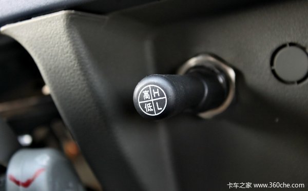

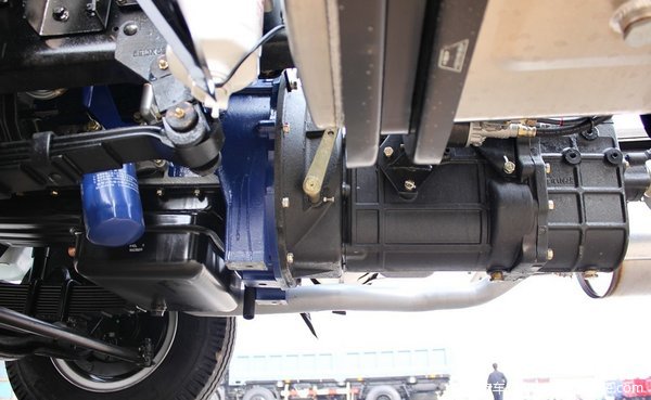

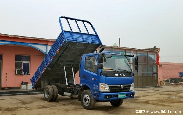

一些平板自卸车会装配副变速箱 可弥补动力不足
关于变速箱,还可能会有一些变化。一些平板自卸车,比如骁运奥驰X系列会装配副变速箱,这样一些小功率发动机如490就可以在动力不足的时候将副变速箱降为抵挡,虽然速度较低,但是依然可以保证动力输出。这样带副变速箱的车型也是一种不错的选择。
