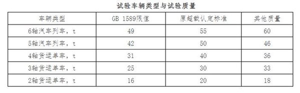

为此,交通运输部公路科学研究院汽运中心开展了货运车辆总质量对行车安全性的影响研究,确定了30km/h紧急制动、热衰退后30km/h紧急制动和50~70km/h加速性能作为测试评价指标,参考《机动车运行安全技术条件》(GB 7258-2012)、《商用车辆和挂车制动系统技术要求及试验方法》(GB 12676-2014)等国家标准规定的测试方法,在全国4个国家级汽车试验测试场地、由4个国家汽车检测中心针对5个货车企业、5组货运车型的23个具体样车开展了测试评价工作。如下表所示。

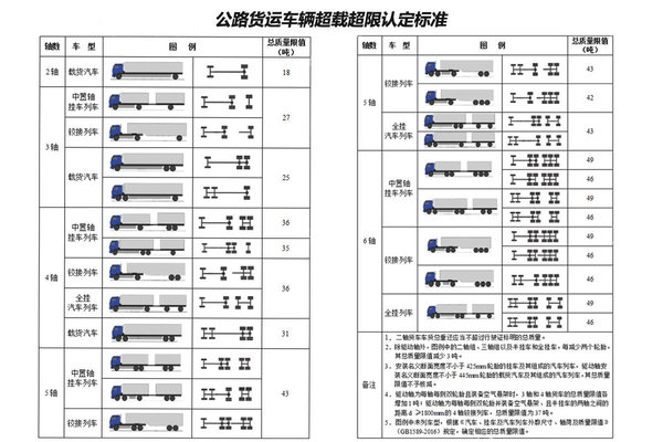

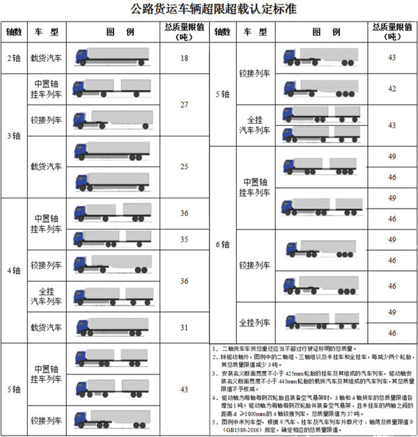

为深入贯彻落实《交通运输部 工业和信息化部 公安部 工商总局 质检总局关于进一步做好货车非法改装和超限超载治理工作的意见》(交公路发〔2016〕124号)等有关规定,进一步加大对违法超限超载行为的打击力度,切实保护广大人民群众生命财产安全,交通运输部、公安部决定在全国范围内联合开展整治公路货车违法超限超载行为专项行动,明确公路货运车辆超限超载认定标准,将车辆超限超载认定标准全面回归至GB 1589-2016的限值要求。
限值的调整能够改善车辆的动力性和制动安全性,提高车辆的通行效率和运行安全;降低对道路基础设施疲劳破坏,节约建设与养护成本;避免车辆超负荷运行,降低维护使用成本,延长使用寿命;降低车辆自重,进一步提高货物装载量,提升运输效率。同时,还有利于汽车行业标准化的设计和生产,有利于国际化货运需求;统一了限值标准,有利于规范执行行为,树立良好的执法形象。统一了车辆设计生产、使用与管理标准,是在车辆生产与使用管理领域依法行政的具体体现,是消除违法改装车型进行超载运输这一违法违规现象利益驱动的根本保障。
