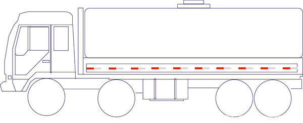

来卡车之家App● 罐式货车、罐式半挂车粘贴示例

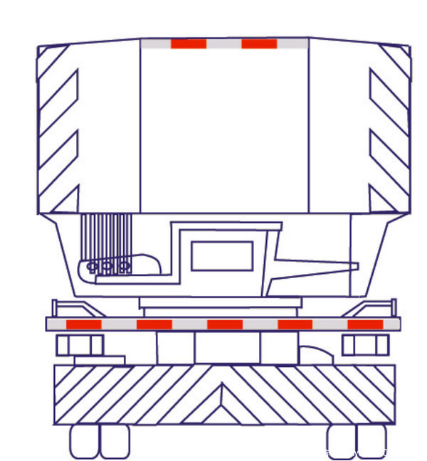

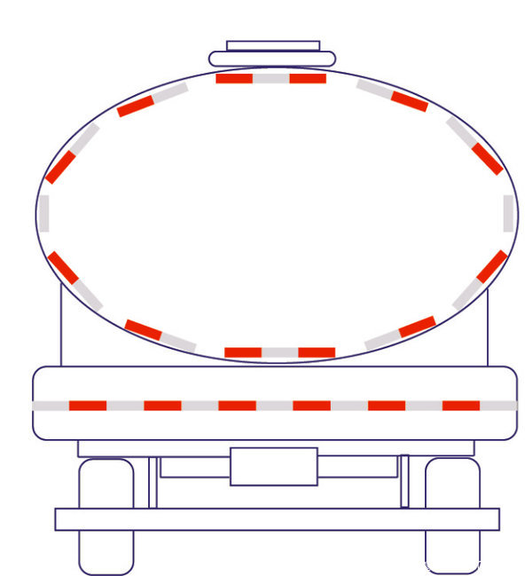

罐式货车、罐式半挂车侧面车身反光标识应在车身侧面的车架或罐体中间部位水平粘贴,体现罐体长度。不规则罐式半挂车侧面车身反光标识应粘贴在罐体侧面中间位置,体现罐体长度。罐体后部用车身反光标识勾勒罐体轮廓,二级车身反光标识材料使用数量应是一级车身反光标识材料的两倍。
侧面车身反光标识应在车身侧面的车架部位水平粘贴,体现车架长度,并在罐体侧面用边长为300mm(2个150mm长的单元拼接)白色车身反光标识拼接成“L”和“倒L”,上部车身反光标识最下沿与橙色反光带的距离应在100mm至300mm内,下部车身反光标识最上沿与橙色反光带的距离应在100mm至300mm内,车身反光标识与罐体前、后端的最大距离应不大于300mm。罐体后部应用白色车身反光标识勾勒轮廓,二级车身反光标识材料的粘贴间隔应不大于50mm,一级车身反光标识材料的粘贴间隔应不大于100mm。

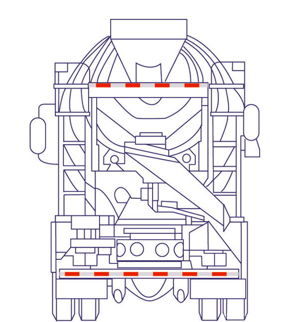

● 混凝土搅拌车粘贴示例
混凝土搅拌车侧面车身反光标识应在可粘贴部位(如侧防护装置)连续粘贴,粘贴总长度可以小于车长的50%,但不应少于车长的30%,断开间隔不受限制。车辆后部应尽可能选取能够体现车身后部宽度和高度的连续平面粘贴,如后下部防护装置、金属挡泥板等固定结构件。

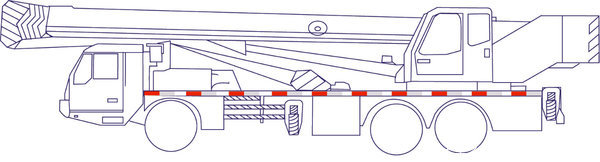

● 专用作业车粘贴示例
专用作业车上车身反光标识的粘贴应尽可能按前述基本粘贴要求进行粘贴,部分专用作业车除驾驶室外的车身结构无连续平面,不能满足要求时,车辆后部应尽可能选取能够体现车身后部宽度和高度的连续平面粘贴,如后下部防护装置、金属挡泥板等固定结构件;侧面车身反光标识应在可粘贴部位(如侧防护装置)连续粘贴,粘贴总长度可以小于车辆长度的50%,但不应少于车辆长度的30%,断开间隔不受限制。
