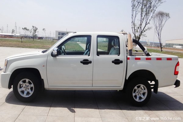

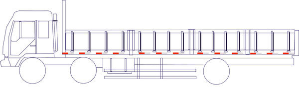

● 三轮汽车、低速货车、栏板式普通货车、栏板式半挂车粘贴示例
货厢长度不足车长50%的货车,侧面车身反光标识应连续粘贴,粘贴长度应为货厢长度。
除三轮汽车、货厢长度不足车长50%的货车以及侧面车身结构无连续表面的混凝土搅拌车和专用作业车外,其它货车和挂车侧面车身反光标识的粘贴长度(不含间隔部分)不应小于车长的50%。

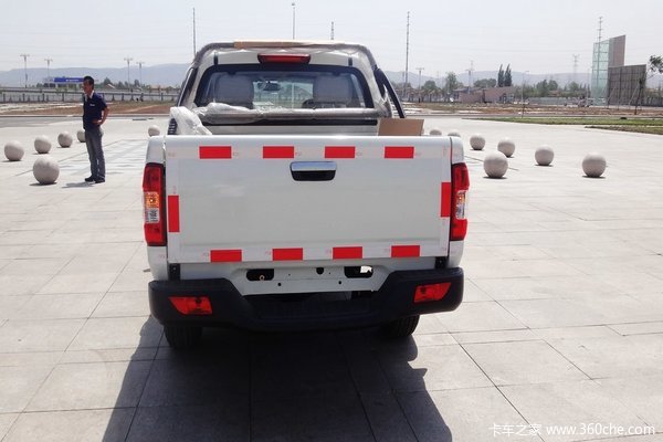

三轮汽车、低速货车、栏板式普通货车、栏板式半挂车后部车身反光标识的粘贴参照图(栏板式货车和半挂车侧面粘贴示例),三轮汽车、低速货车、部分微型货车和轻型货车后部栏板高度不足以粘贴连续长度为300mm的车身反光标识(含红、白各1个单元)时,可只粘贴长150mm的白色单元。水平粘贴后部车身反光标识时,应选择栏板下方部位粘贴,如无法粘贴,可在栏板上可粘贴的部位或后防护装置上粘贴。
中型和重型栏板式普通货车、栏板式半挂车应在驾驶室后方围栏上方两侧或驾驶室后部上方两侧边角用白色车身反光标识拼接成“倒L”,“倒L”水平方向长度为300mm(由2个长度为150mm的白色单元拼接而成),“倒L”垂直方向长度为350mm(由2个长度为150mm的白色单元和水平方向宽50mm的白色单元拼接而成)。是二级车身反光标识材料的粘贴示例 三轮汽车、低速货车、微型货车及部分轻型货车,后部可粘贴成“□”形以满足粘贴面积的要求。
后部使用一级车身反光标识材料时,可以断续粘贴,垂直方向最上方和最下方应粘贴,水平方向最左侧、最右侧和中间部位应粘贴,每一连续段长度不应小于300mm、且应包含红、白色车身反光标识至少各一个单元,粘贴面积不应低于0.1㎡。

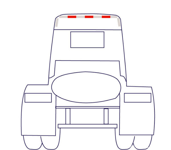

● 半挂牵引车粘贴示例
半挂牵引车的侧面无须粘贴车身反光标识,后部应在驾驶室后部粘贴,使用二级车身反光标识材料时,水平方向应并列连续粘贴2排,垂直方向每侧应各粘贴2个长150mm的白色单元,粘贴面积不应低于0.2㎡;使用一级车身反光标识材料时,水平方向应连续粘贴,垂直方向每侧应各粘贴1个长150mm的白色单元,粘贴面积不应低于0.1㎡。

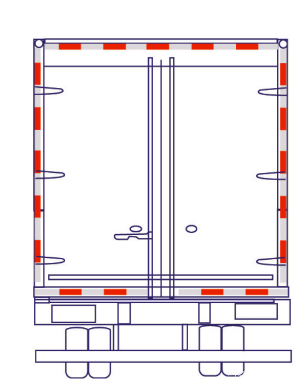

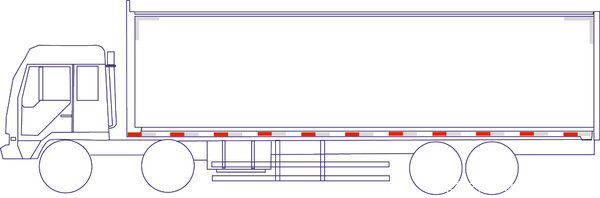

● 厢式低速货车、厢式普通货车、厢式半挂车粘贴示例
侧面车身反光标识应沿车厢下边缘粘贴,在侧面车厢上部两侧边角用白色车身反光标识拼接成“倒L”,“倒L”水平方向和垂直方向均由2个长度为150mm的白色单元拼接而成。
后部车身反光标识应勾勒出车厢后部的轮廓,四个角应为白色单元相接。因铰链、门锁等无法连续粘贴时,允许断续粘贴。 是二级车身反光标识材料的粘贴示例,使用一级车身反光标识材料时,货厢后部四角应用白色单元勾勒轮廓,其它部位采用断续粘贴,但每一连续段长度不应小于300mm、且包含红、白色车身反光标识至少各一个单元。

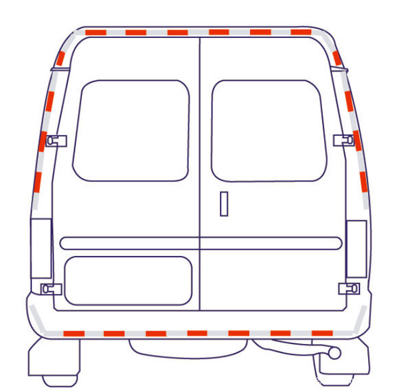

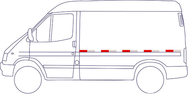

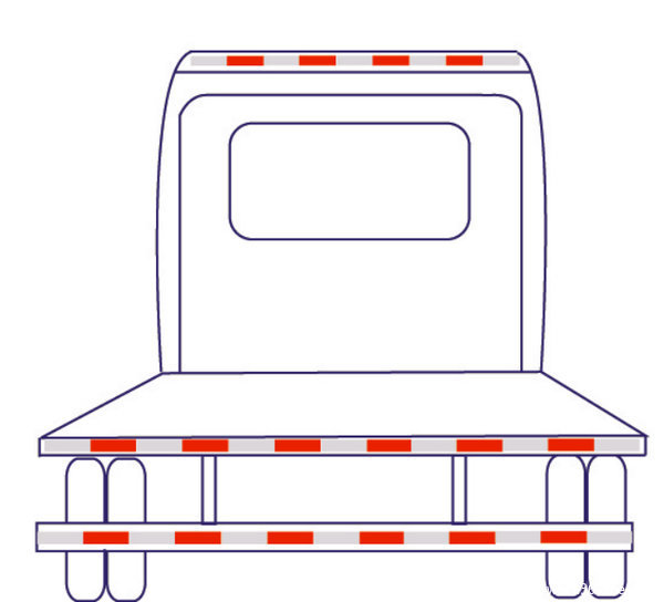

● 封闭式货车粘贴示例
封闭式货车侧面车身反光标识粘贴总长度应达到车长的50%。后部车身反光标识应勾勒出车辆后部轮廓,四个角应为白色单元相接。
因铰链等无法连续粘贴时,允许断续粘贴。 是二级车身反光标识材料的粘贴示例,使用一级车身反光标识材料时,货厢后部四角应用白色单元勾勒轮廓,其它部位采用断续粘贴,但每一连续段长度不应小于300mm、且包含红、白色车身反光标识至少各一个单元。

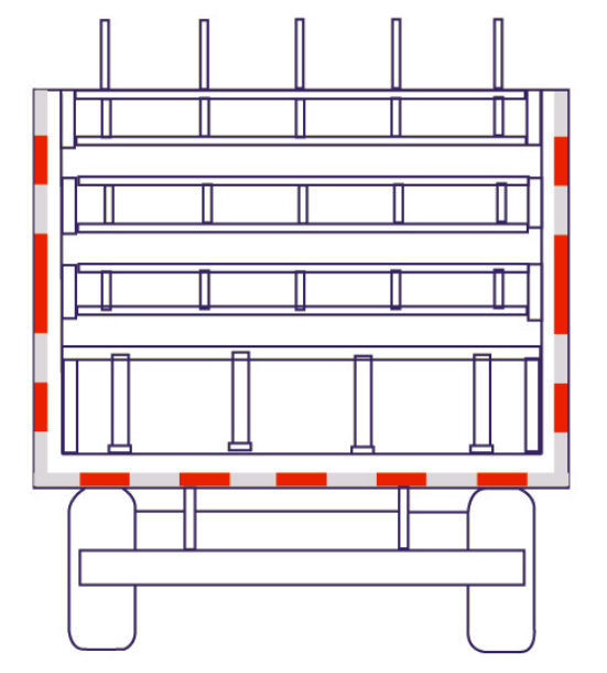

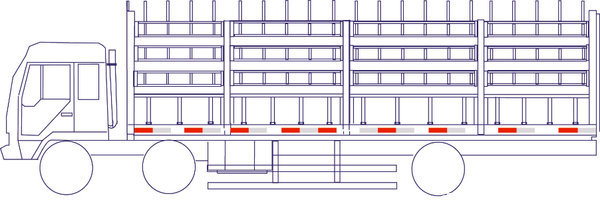

● 仓栅式货车、仓栅式半挂车粘贴示例
后部车身反光标识应勾勒出车厢后部的轮廓,边角应为白色单元相接。因后部货厢门的铰链、门锁等无法连续粘贴时,允许断续粘贴。
图仓栅式货车、仓栅式半挂车粘贴示例中b)是二级车身反光标识材料的粘贴示例,使用一级车身反光标识材料时,货厢后部四角应用白色单元勾勒轮廓,其它部位采用断续粘贴,但每一连续段长度不应小于300mm、且包含红、白色车身反光标识至少各一个单元,粘贴面积不应低于0.1㎡;)是二级车身反光标识材料的粘贴示例,使用一级车身反光标识材料时,采用断续粘贴,垂直方向最上方和最下方应粘贴,水平方向最左侧、最右侧和中间部位应粘贴,但每一连续段长度不应小于300mm、且包含红、白色车身反光标识至少各一个单元,粘贴面积不应低于0.1㎡。

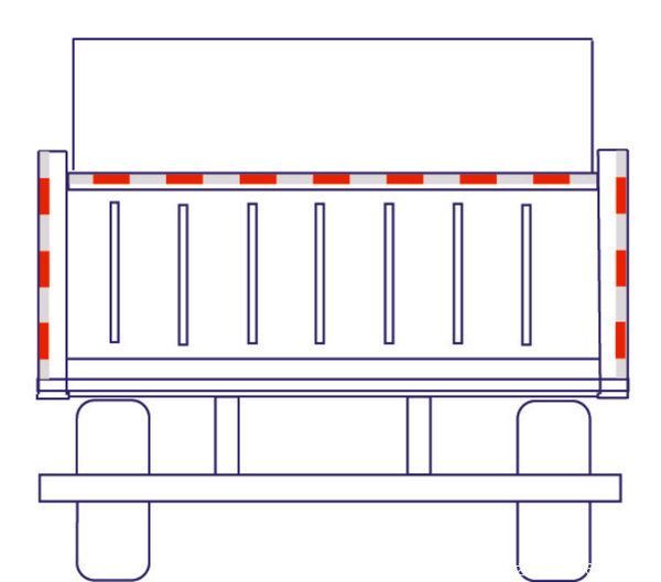

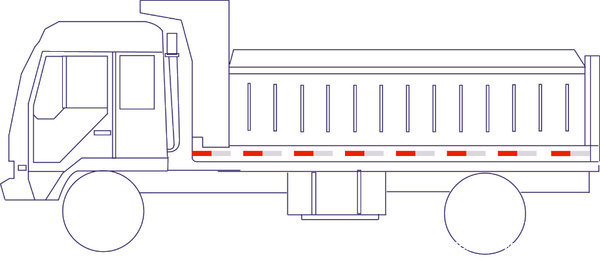

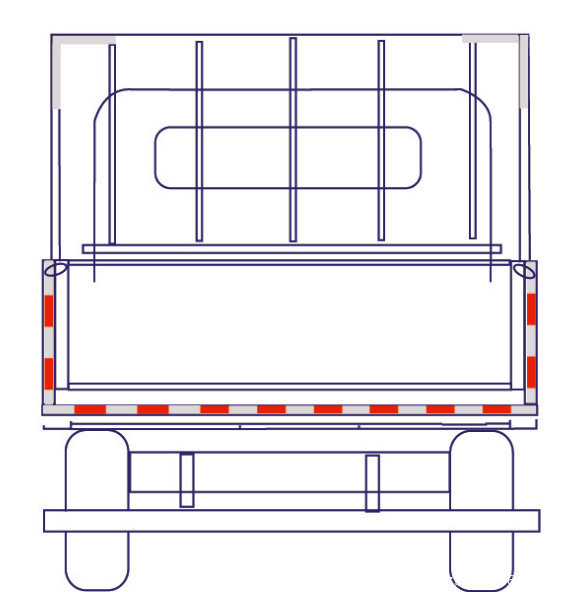

● 自卸式低速货车、自卸式货车粘贴示例
后部水平方向粘贴除了栏板上部,还可粘贴在栏板下部或后下部防护装置等其它位置。是二级车身反光标识材料的粘贴示例,使用一级车身反光标识材料时,在确保体现车辆后部宽度和高度的前提下,采用断续粘贴,垂直方向最上方和最下方应粘贴,水平方向最左侧、最右侧和中间部位应粘贴,每一连续段长度不应小于300mm、且应包含红、白色车身反光标识至少各一个单元,粘贴面积不应低于0.1m2。

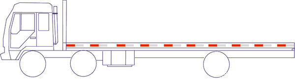

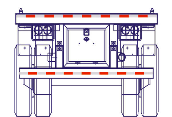

● 平板货车、平板半挂车、低平板半挂车、集装箱半挂车粘贴示例
侧面车身反光标识沿平板货车侧面下边缘连续的平整表面水平粘贴。是二级车身反光标识材料粘贴示例,如果平板后部无法粘贴,应在后下部防护装置上水平并列连续粘贴两排车身反光标识,粘贴面积不应低于0.2㎡。后部使用一级车身反光标识材料时,可在平板后部或后下部防护装置上水平连续粘贴,粘贴面积不应低于0.1㎡;

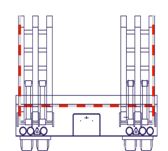

侧面车身反光标识沿车架侧面水平粘贴,因车架结构原因,侧面粘贴的车身反光标识可不在同一水平面上。后部有后下部防护装置,则后下部防护装置上应粘贴。平板后部、后下部防护装置应连续粘贴二级车身反光标识材料,使用一级车身反光标识材料时,可断续粘贴,但每一连续段长度不应小于300mm、且包含红、白色车身反光标识至少各一个单元,粘贴面积不应低于0.1㎡。集装箱半挂车装载集装箱时,集装箱上应粘贴车身反光标识。
侧面沿车架平整的连续表面粘贴,可断续粘贴。因车架结构原因,侧面粘贴的车身反光标识可不在同一水平面上。平板后部应连续粘贴二级车身反光标识材料,使用一级车身反光标识材料时,可断续粘贴,但每一连续段长度不应小于300mm、且包含红、白色车身反光标识至少各一个单元,粘贴面积不应低于0.1㎡。车辆后部如有爬梯,还应在两个爬梯最外侧的爬梯架上粘贴车身反光标识,至少应在爬梯架的最上端、中间和最下端粘贴,但每一连续段长度不应小于300mm、且包含红、白色车身反光标识至少各一个单元。
