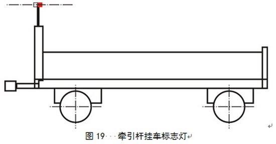

8.增加4.3.21条~4.3.21.9条:“
4.3.21“牵引杆挂车标志灯”4.3.21.1配备:牵引杆挂车必须安装。其他车辆禁止安装。
4.3.21.2数量:2只。
4.3.21.3布局:无特殊要求。
4.3.21.4安装位置
4.3.21.4.1横向:离车辆纵向对称平面最远的视表面上的点到挂车外缘端间的距离应小于150mm。
4.3.21.4.2高度:距离挂车前栏板高度,不小于300mm,不大于400mm。
4.3.21.4.3纵向:位于挂车前部。
4.3.21.5几何可见度:无特殊要求。
4.3.21.6方向:白色发光面面向车辆前方,红色发光面面向车辆后方。
4.3.21.7电路连接:按4.1.11规定。
4.3.21.8指示器:选装。若安装,其功能应由前、后位灯指示器完成。
4.3.21.9其他要求:牵引杆挂车标志灯在基准轴线方向上的发光强度,应符合GB5920表1中前示廓和后示廓的配光要求。”
9.增加图19:

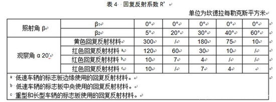

3.第五章表4改为:
