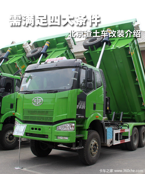

● 京牌自卸四大改装条件 非电控改不了
根据政府相关数据,目前北京全市内大约仅有2000辆可通过改造达到标准。具有北京市车辆牌照的在用自卸建筑垃圾运输车辆可实施改造。须满足以下技术条件:
1、车辆尾气排放符合本市国三或国三以上排放标准;
3、车辆驱动形式为6x4或以上的重型自卸汽车;
4、车辆现技术状态满足车辆改造企业改造基本要求:
(1)车辆变形不严重,箱体单边货箱涨箱在20mm以下;
(2)非卧缸车辆;
(3)液压油缸顶端距车厢地板高度小于1.6米。

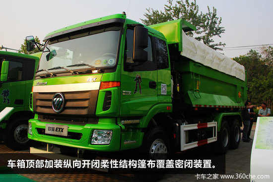

1、车箱顶部加装纵向开闭柔性结构篷布覆盖密闭装置;

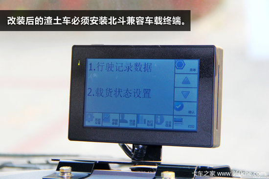

2、安装北斗兼容车载终端;

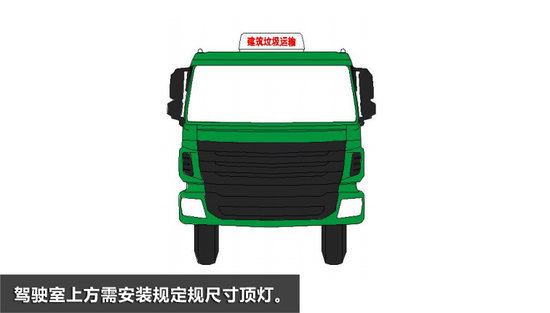

3、驾驶室上方安装顶灯;

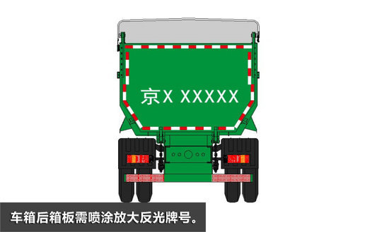

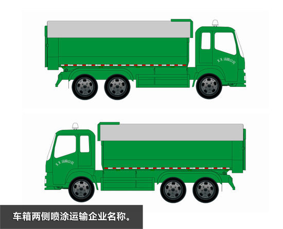

4、车箱后箱板喷涂放大反光牌号,车箱两侧喷涂运输企业名称;
5、车身及车箱颜色应为苹果绿色。
