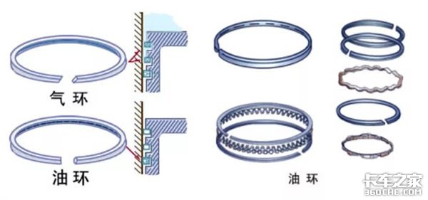

在咱们的活塞上是带有油环和气环,其中气环的作用是用来组织发动机混合器进入油底壳,避免发动机窜气情况出现。而油环则是刮出气缸壁上多余机油,避免过多机油进入燃烧室燃烧出现烧机油情况。
可是油环的设计精度再高也无法将气缸壁上的机油100%全部刮除,肯定会有一小部分机油将进入燃烧室燃烧,这属于机油正常损耗中的一部分。当然如果你的车机油消耗过快才是定义上的烧机油。
