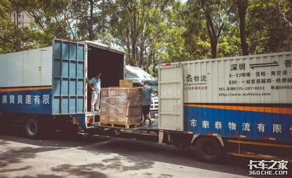

自从有了“汽车尾板”的诞生后,其对于物流运输业的影响可谓是“惊天地泣鬼神”,凭借着“快速、安全、高效”吸引了一众的用户群体,迅速在货运行业中得到了普及,“不受设备、场地、人员”限制,可以灵活的对货物进行装卸,对于一些较大体积、重量沉的货品来说,配合液力叉车、托盘就能够进行装卸,所需的装卸人员也控制在了2-3人。

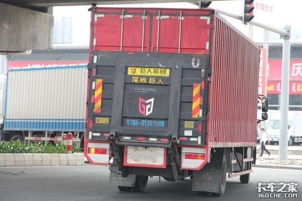

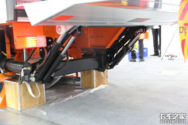

经过实际的市场观察后发现,目前市场中装载的汽车尾板,绝大部分都是悬臂式的结构,可想而知它的市场保有量是靠日常使用口碑积累出来的,结构上它是通过电控、油泵系统操作,控制器设置在车辆的尾部,可实现垂直、后翻、水平等多个动作,只不过操作的过程有些繁琐,对于刚接触的一些新手来说,需要一段时间上手,否则在装卸货时容易造成水平不稳,货物倒塌等情况。
尽管它的上手难度高,这类尾板凭借着产品载重量大、故障率低、安全性高等要点,在市面上被广泛的应用,小到微卡、4.2米轻卡、大到前四后八物流厢车,都能见到悬臂式尾板的身影,平常不使用的话上升覆盖车厢表面,与车厢后尾板无缝衔接,还能起到保护尾部货物的作用,也可轻松适应多种物流场景。

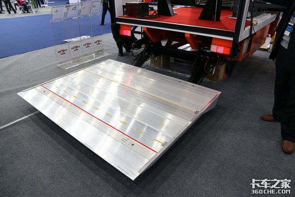

回想起折叠式尾板,笔者在物流园的药品配送车上见过,铝合金尾板多采用的是铝合金材质,平常不使用的话收起缩在货箱的尾部底端,需要用时再进行展开,展开后的状态与悬臂式尾板一致,与前者不同的是,它在收起状态时不影响货箱尾门的开关,同时自重也更加的轻。
只不过折叠式尾板的结构更为复杂,所以造价比悬臂式尾板更高,唯一的好处就是不占用货箱尾门的空间,但是用户看重的还是价格,而不会去纠结开关尾板的繁琐性,所以这也是它适用范围不如悬臂式尾板的原因之一。

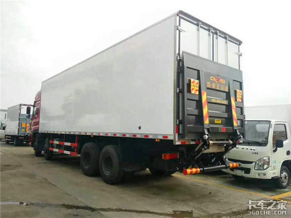

垂直升降尾板与悬臂式尾板的作用有些相似,它们都可以直接取代车辆的尾门,但是由于垂直式尾板的工作特性,其在进行垂直升降作业时,可实现两车之间的“驳车”,只要将货箱尾部对齐,打开垂直式尾板,就可以形成完整的过渡平台。
对于许多大型货车盘车的场景来说,可以大大节省分装时间,对城市配送物流的高效性有很大帮助,只不过垂直式升降尾板的材质要求苛刻,承重力也不如悬臂式尾板,价格也跟折叠式尾板有一拼,不具备高性价比的特性,所以适用范围也就没那么广泛。

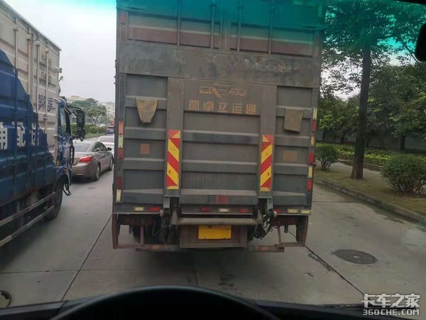

受到地域差异性的影响,目前国内市场中液压尾板保有量最大的品牌为:凯卓立、海格力士、程力、牛力等,例如:福建、广东、浙江地区,凯卓立、海格力士、牛力品牌的尾板在城配运输车辆上都是十分常见的,在选择尾板品牌时,建议大家优先考虑市场知名度高的品牌,这样售后更有保障、维修保养也方便,大部分产品都有2年左右的保修期。(仅供参考)
