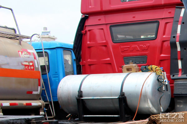

首先是自重问题,液缓的重量基本上是在60公斤左右,而淋水罐在装满水的情况下,重量可以达到1000公斤左右,标载情况下,装载液缓的车辆,每趟就可以多拉将近900公斤的货物,在车辆的运营当中,液缓额外的经济效益完全是实打实看得见的。
另外水箱中的水,是一种快消品,每次加水都要花费20元左右,单次看起来不是很多,但是日积月累,这也是一笔不小的开支。使用液缓后,既然不需要水箱,那么自然也就不用在水箱加注站排队等候,这也变相的提高了运输的时效性。

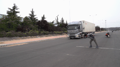

虽然液缓有这么多的好处,但是卡友们仍然有着各种各样的担心,最重要的还是安全问题。其实早在2009年,不少国内的企业已经开始在云贵川地区,模拟用户的使用场景,对液缓进行测试,现在已经过去了12年之久,在不断的实验中改进,其技术可以说已经相当成熟,安全系数比较高。
一般情况下,液力缓速器与发动机缸内制动搭配使用效果更好。长下坡可以将液力缓速器设置为恒速挡下坡,如果遇紧急情况,可通过更高的液缓制动挡位或者使用刹车系统来实现紧急制动减速,停车时必须采用刹车制动。
