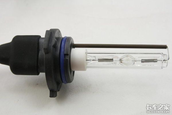

以海拉品牌为例,双光透镜、氙气灯、安定器整个一套下来大约是3千左右。改装氙气大灯时有很多地方需要注意:
一是需要加装安定器:安定器也就是HID电子镇流器,作用是在接通电源的瞬间,通过变压器将低压的车载电源升高到2.3万伏以上,激活氙气灯发出强光。选择一款合适的、高品质的安定器非常重要,如果安定器稳定性不强,氙气灯容易出现频闪甚至不亮等问题。

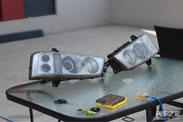

有的卡友可能会问LED大灯和氙气大灯应该怎么选?如果改灯改的是总成,也就是把整个大灯去掉,换上已经装好的大灯,这种情况下改LED大灯问题不大。如果采用烤灯的改法,也就是将外壳放在烤箱里面烤,然后掰下来再把里面的反光碗去掉重新装,这种情况下建议装氙气大灯,因为LED灯发热量太大,改不好会导致车灯出问题。
