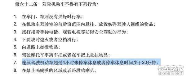

疲劳驾驶几乎是卡车司机的常态,为了减少疲劳驾驶的现象,《道路交通安全法实施条例》规定不得连续驾驶机动车超过4小时未停车休息或者停车休息时间少于20分钟。法规虽然有了,但是很多卡友还是有些迷糊,明明停车休息了,系统怎么还判断为疲劳驾驶?今天就来看一下停车休息的正确姿势!
● 疲劳驾驶如何休息?
也就是说当卡友们连续驾驶车辆时长超过4个小时,就被视为疲劳驾驶。如果行驶2个小时左右,停车休息了10分钟,再继续行驶,时长会叠加,需要停车休息20分钟以上,这个时间才会重新计算。
举个简单的例子,司机小王已经连续行驶1个小时,停车5分钟,再行驶3.5个小时,就会产生疲劳驾驶。因为中间停车熄火休息的时间不够20分钟,行驶时长就会叠加,已超过规定的4个小时行驶时长。
正确的休息方法是司机小王行驶1个小时后,停车熄火ACC扭到底,休息25分钟。重新启动后行驶3.5个小时,再停车熄火ACC扭到底,休息20分钟以上,重新启动继续驾驶,这样就不会产生疲劳驾驶。

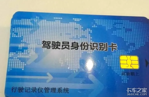

● 如何有效更换司机卡?
另一种最常见被误判为疲劳驾驶的情况是更换司机卡方式错误。如果两个司机交替开同一辆卡车,行驶3个小时就需要提前更换司机卡。在更换的时候,一定要把钥匙关到底或拔出,确保ACC处于关闭状态,如果在不熄火的情况下直接将ACC扭到底更换司机卡,就被视为无效。当卡友们在高速行驶时,更要注意换卡的时间。
例如司机小王已经开车行驶3小时,中间没有停车熄火就换老张开车,并且直接把司机卡拔了换老张的卡,这样就是无效的。
正确有效的更换方式是司机小王在行驶3小时后,把钥匙关到底或者拔出,确保ACC处于关闭状态后,拔出司机小王的卡,再换上老张的卡,重新启动车辆,才算换卡成功,重新计算行驶时间。(注意,部分地区会要求双驾司机换卡后还得停车休息20分钟以上,请卡友们多加留心。)
