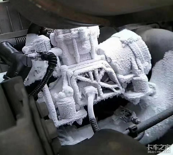

从图中可以看到,气瓶与发动机之间的电气管路已经结冻,而且面积还比较大,导致车辆发生故障。咱们燃气车在冬季停车睡觉前,一定要关闭气瓶增压阀和出液阀,否则早上启动车时就很容易出现图片中的现象,处理起来很麻烦。
这些配件被冻坏不赔! LNG卡车要注意了
据经销商介绍,此类结冰现象所有冻坏的零部件都不会进行三包。当然,不是所有LNG卡车都会出现这个情况,但还是要防范于未然。

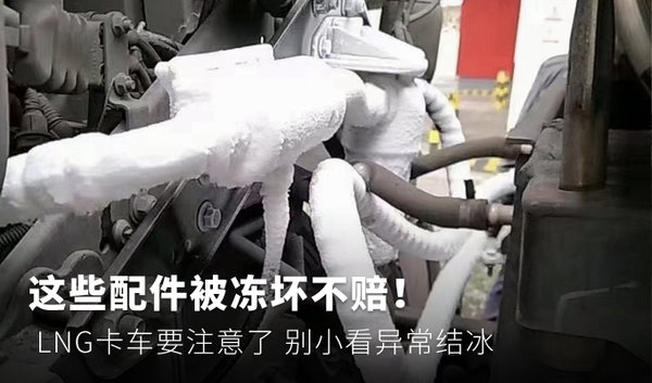

如果当管路或者阀门已经出现结冰现象时,可以用温热水来冲刷管路,千万不要使用锤或其硬物来敲击管路或接头。需要注意的是,卡友们在冲洗车辆时,特别要注意避开发动机电控系统部件,如高压线、点火线圈、传感器、ECU电控单元等等。如果冰冻情况特别严重时,应当寻求修理厂帮助,拆下管路进行清理。
