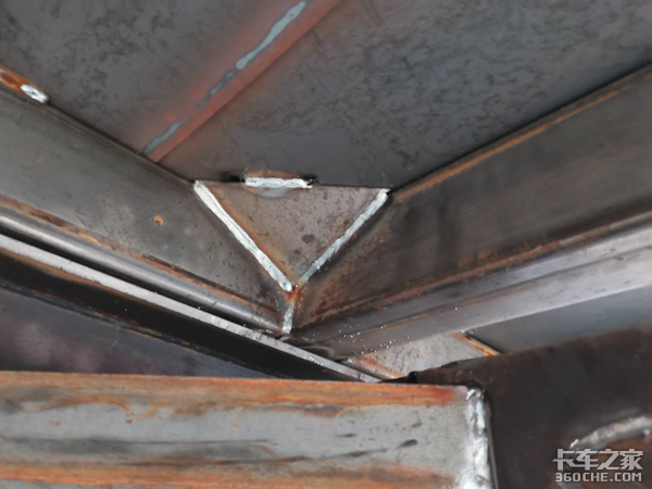

2.底板和副架连接处,底板是承载货物的主要接触面,就像一个车主说的,我在买车时从来没有想过除了砂石料之外我还会拉废铁,木材,托盘,袋装粮食等货物。
所以底板经过一系列轻货,抛货的光临,开焊,变形就成了家常便饭,所以底板和副驾连接处在生产时选用三角板的立体加固,给薄弱的地方再多焊一道加固,就显得尤为重要了。

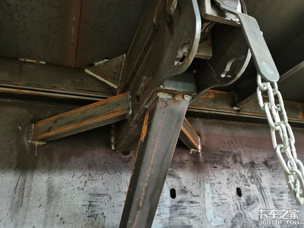

3.每个油缸对应的翻转支架需要加固,此位置是车厢反转的支撑点。
当所有的货物举起直到卸货前所有的重量都集中于此,因此此位置非但不可因为过度追求轻量化而减轻重量,而是需要额外加固,一般建议在主支架外端的左右两侧和下侧,三处进行三角形立体加固。这样可有效防止卸货过程中来自四面八方的冲击力。

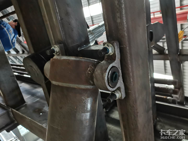

4.说道翻转支架就不得不到移位油缸的支座,一般由铸造件耳环和两道方管或者槽钢组成,个人比较看好用方管和铸造件耳环组合。
如果考虑轻量化选用槽钢的话可以在槽钢开口的一侧焊上一块等宽等长的钢板来增加其的抗压强度。这样可以有效避免起顶时的反作用力将顶称压弯啦。
